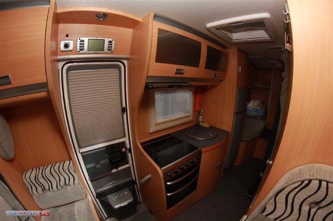

               | U mnie jest piekarnik oraz grill.
		| Plik ściągnięto 56 raz(y) 37,87 KB |

               | A to nie jest przypadkiem taka kuchenka "domowa"?

               | Oryginalny piekarnik + grill + 4 fajerkowa kuchenka. Tak już było. Czy potrzebna - kwestia gustów. Wykorzystywaliśmy tylko grilla do zrobienia zapiekanek.   |
