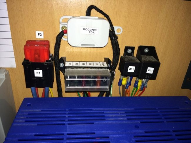

Nie demonizowałbym. Bocznik do pomiaru prądu do 10A ma rezystancję 10mOhm (pomiar woltomierzem LCD wbudowanym w zabudowę). Straty na boczniku to 0.1W, spadek napięcia 0.1V (oczywiście przy poborze prądu 10A). Normalnie wahania w instalacji są i tak dużo większe.
Bocznik instalujesz przy akumulatorze, a z bocznika doprowadzasz dwoma cienkimi kabelkami sygnał do miernika LCD umiejscowionego praktycznie w dowolnym miejscu w kamperze. Mam takie rozwiązanie i się sprawdza. Miernik LCD musi umożliwiać zasilanie z tego samego napięcia co mierzone (musi mieć mini przetworniczkę napięcia).

Wysłany: 2015-06-16, 22:00
Miernik z wbudowanym bocznikiem to słaby pomysł, bo trzeba ciagnąć grube kable. Lepiej bocznik zainstalować przy akumulatorze, a cienkimi przewodami np. 0.75mm2 doprowadzić sygnał napięciowy do miernika LCD zainstalowanego w panelu kontrolnym kampera. Miernik oczywiście trzeba tez zasilać, ale w panelu nie ma problemu z napięciem 12V, wiec nawet nie trzeba ciagnąć osobnych przewodów.
Jak pisałem wyżej, należy tylko kupić taki miernik LCD, aby mógł mierzyć prąd pochodzący z tego samego źródła napięcia, z którego jest zasilany - większość panelowych mierników tego nie umożliwia.
Miernik poboru prądu z włączonym niebieskim podświetleniem (można wyłączyć), jednocześnie służy jako oświetlenie nocne :-).
Plik ściągnięto 33 raz(y) 64,03 KB
Bocznik
