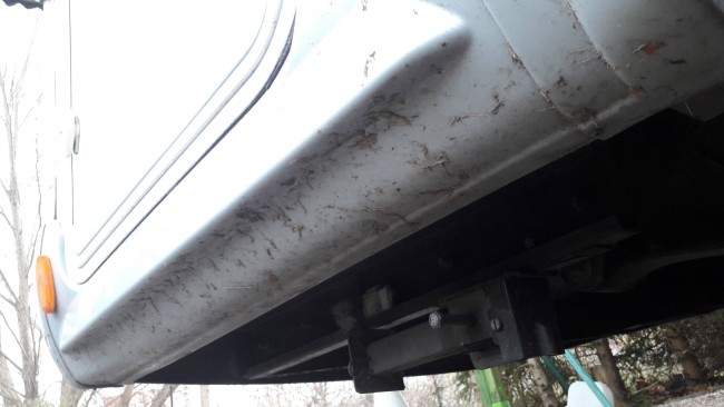

w woreczku foliowym na trytkach.
Mam tak samo . Działa.
MARZENKA i WIESIEK
Piwa: 475/981
Wysłany: 2016-12-07, 08:03
silny napisał/a:
bronek , a wody toto tobie nie łapie ? bo ja już mam dość , co prawda w domu ale co jakiś czas error i wilgoć zabija nadajnik zewnętrzny :zastrzelic
Nie.

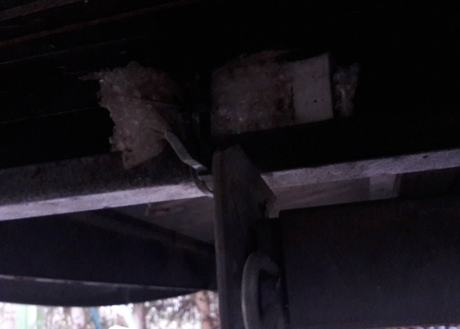

Oczywiście higrometr jest tylko w budzie, więc ten nadajnik jest w torebce nylonowej z hermetycznym liniowym zamknięciem, wsadziłem to w kawałek a la styropian, z jakiegoś opakowania
Umocowane do ramy, ceownika pod garażem. na trytki.
Co najmniej 1,5 roku jeździ..
Mam też jakieś dwie inne stacje, też normalne zwykłe, bezporoblemowo.
Jedna bardziej wypaśna ma box na baterię skręcony niby hermetyczny. Druga ze zwykłą klapką. Też kilka lat i ok.

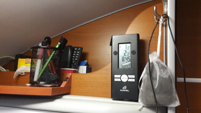

Idąc do roboty za 1h walnę fotki. Mrozik - 2
Nie wiem, to nawet wkurw....jące, ale mnie niewiernego PB chyba lubi. To się może źle skończyć :mrgreen:
Plik ściągnięto 50 raz(y) 325,57 KB
Plik ściągnięto 43 raz(y) 606,68 KB
Plik ściągnięto 39 raz(y) 457,85 KB

Kurcze - z Twoimi pomyslami trudno sie nie zgodzic... Dzieki i tak wlasnie zrobie - mocny worek moze nawet podwojny worek i przymocowac go np do ramy z jakas amortyzacja coby sie czujnik nie rozpadl od wstrzasow.

jest taka pianka , czesto używana do opakowań . Nie kruszy się jak styropian . Sam teraz zobaczyłem ,że nawet dałem bombelkową ??
Ta rama dodatkowa garażu u mnie jest fajna bo to taki ceownik z zagietymi końcami . Idealnie tam wlazło .
Z przodu kampera należy się liczyć z podmuchem gorąca z silnika .
Można tez za zderzak tylny wsadzić

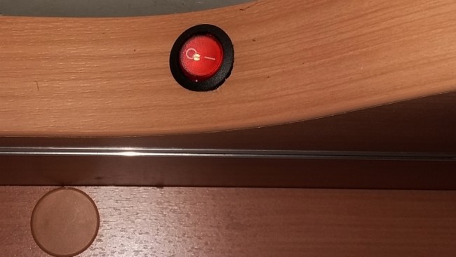

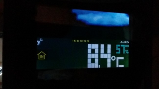

Skoro mieszkasz w Niemczech, mogę doradzić stację pogodową od www.conrad.de jest trochę droższa , ale jakościowo bardzo dobra, kolorowy duży wyświetlacz, dokładna, posiada zegar radiowy, dowolna ilość radiowych czujników zewnętrznych, służy mi już cztery lata, bez zastrzeżeń.

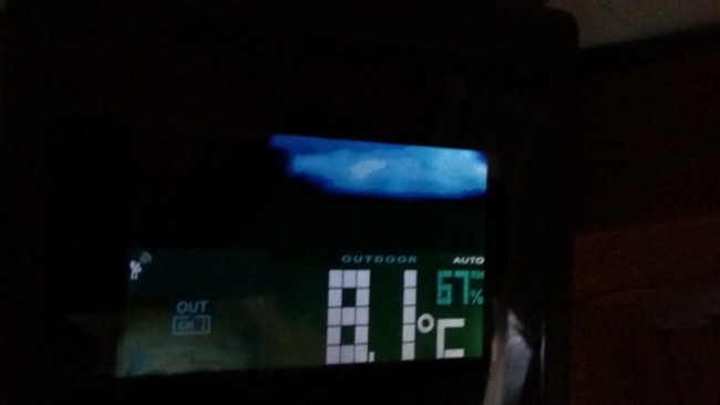

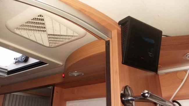

odnośnie podłączenia, zegar, termometr oraz zewnętrzne czujniki zasilane są z baterii, które wytrzymują cały sezon, urządzenia te nie pożerają dużo prądu. Jedynie kolorowy wyświetlacz potrzebuje trochę prądu i ma zasilanie DC 6V poprzez zasilacz 230 V. Żeby to fajnie działało, bez wożenia następnego rupiecia w postaci zasilacza, oraz bez konieczności włączania przetwornicy, podłączyłem stację "szeregowo" pod instalację 12V kampera, poprzez 12V wyłącznik podświetlany neonówką, w ten sposób uzyskałem 6V. Podświetlany wyłącznik daje wystarczające nocne oświetlenie w łazience, a podświetlany wyświetlacz daje miłe nocne oświetlenie w sypialni, powiadamiając mnie o czasie, temperaturach, wilgotnościach i prognozie pogodowej na budzący się dzień. Wszystkie dane kolejno przejeżdżają na ekranie. Jedynie W Grecji jest trochę za jasno w sypialni, bo wyświetlacz cały czas pokazuje duże słońce. Czujnik zewnętrzny mieści się w kieszeni z siateczki w suchym miejscu pod tylnym zderzakiem. Opakowanie czujnika temperatury w folię, piankę powoduje jego większą inercję. Stacja pogodowa w kabinie kierowcy jest mi nie potrzebna, wystarczy mi termometr zewnętrzny. Zamieszczam zdjęcia obrazujące moje zabawki. :spoko A tak na marginesie, co mówią w Monachuim?, będzie chłopiec czy dziewczynka? :ok
wyłącznik 12V z neonówka
Plik ściągnięto 45 raz(y) 239,99 KB
na tym ujęciu widać całość, wyłącznik w łazience a stacja pogodowa w sypialni
Plik ściągnięto 48 raz(y) 240,42 KB
zdjęcie ekranu, temp. wewnątrz i wilgotość
Plik ściągnięto 41 raz(y) 168,12 KB
w najbliższym czasie pełne zachmurzenie
Plik ściągnięto 36 raz(y) 168,52 KB
