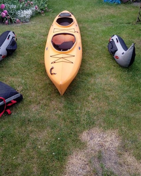

Bazą będzie kajak dwuosobowy z polietylenu.
Postanowiłem sobie za cel nie wywiercać w nim dodatkowych otworów. Wykorzystam tylko już istniejące.
Kajak pozostanie kajakiem tylko będzie miał na zewnątrz przykręcone po obu burtach płaskowniki aluminiowe z dospawanymi miejscami montażowymi do zamocowania pozostałej instalacji. Wewnątrz na dnie w pierwszym kokpicie będzie płytka ze sklejki z wycięciem na zamek stopy masztu. Płytka będzie przykręcona do płaskowników a te do tych samych śrub co listwa burtowa tyle że od wewnątrz. Płaskowniki będą wygięte tak by biegły po dnie a potem burtach kadłuba od wewnątrz tak by nie zajmowały miejsca na nogi i wzmacniały przekrój.
Jak będę miał ochotę wyłącznie na pływanie kajakiem to tylko te płaskowniki będą dodatkowo.
W takiej konfiguracji będzie można wiosłować również z pierwszego miejsca.
W pozostałych już tylko z drugiego miejsca a żona będzie się obijać bo ramiona pływaków ograniczą znacznie ruch wiosła z tego miejsca.
Do punktów montażu na bocznych listwach w poprzek kajaka przed i za pierwszym kokpitem będą przymocowane po dwie aluminiowe rury o przekroju kwadratowym o długości około 1 m.
W rurach tych będą się chować lub wysuwać ramiona ( rury kwadratowe o odpowiednio dobranym boku) na końcach których będą pływaki boczne.
Długość tych ramion będzie tak dobrana by pływaki mogły być przy samej burcie lub odsunięte w zależności od potrzeb chwili.
Do zestawu rur z przodu pierwszego kokpitu będzie jeszcze mocowany:
w stronę dziobu koniec bukszprytu bo dawca zestawu żagli - kajak Neptun miał inny wymiar od dziobu do masztu,
w stronę rufy mocowania na płytkę ze sklejki z okrągłym otworem na maszt.
Drugi zestaw rur za pierwszym kokpitem dodatkowo będzie miał na końcach miejsca do zamontowania sterów holenderskich z kajaka dawcy. Muszę je tak zamontować by były w zasięgu z drugiego kokpitu.
Pływaki mam z wędkarskiej belly boats. Komory powietrzne są schowane w dość mocnym materiale muszę tylko doszyć pasy mocujące. Każdy ma chyba koło 100 kg wyporności jeden koniec szpiczasty wygięty bananowo obły tylny koniec
W tej konfiguracji to będzie dwuosobowy kajak-trimaran z żaglem gaflowym i fokiem oraz z możliwością normalnego wiosłowania z tyłu.
Z tyłu drugiego kokpitu będzie mocowanie na silnik. Na chwilę obecną stawiam na Mercury 3,5km
Silnik gdy nie będzie potrzebny to będzie spoczywał na rufie tak by nie zawadzał przy wiosłowaniu.
Jeszcze mechanizmu który by przestawiał silnik z pozycji spoczynkowej do pracy nie rozrysowałem ale to dopiero na końcu jak kupię silnik bo to będzie szyte na wymiar.
Całość ma się dać rozkręcić i schować do bagażnika samochodowego lub kampera a kajak na dach,
To tak z grubsza...
Jak kogoś to interesuje to mogę założyć wątek jak już się będę zabierał za robotę.

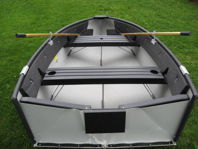

Jeśli chodzi o pływadełka wyjazdowe, to kręci mnie Porta Bote.
lekkie i z małym silniczkiem dzielnie się odpycha,
ponton stawia straszny opór w porównaniu do tego wynalazku :spoko

Ciekawa propozycja nawet całkiem sobie radzi na większych falach.
Szkoda tylko że nie jest bardziej dostosowana pod wiosła.

grzegorz_wol napisał/a:
a proszę bardzo, są i wiosełka :szeroki_usmiech
