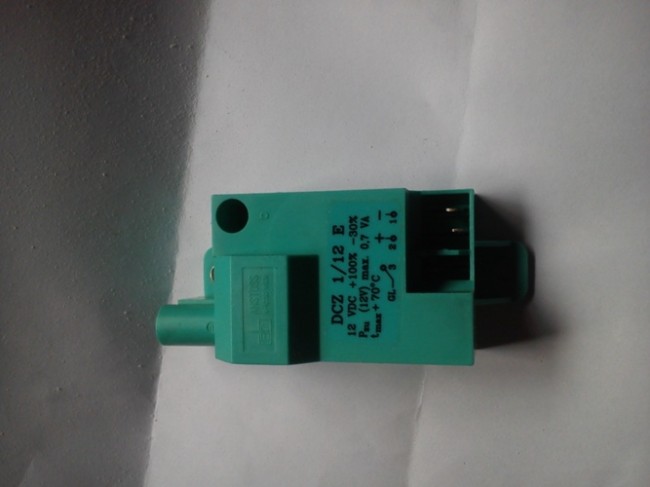

Zepsuł się elektryczny iskrownik do lodówki Elektrolux 4401 / fotka tego pierwszego /

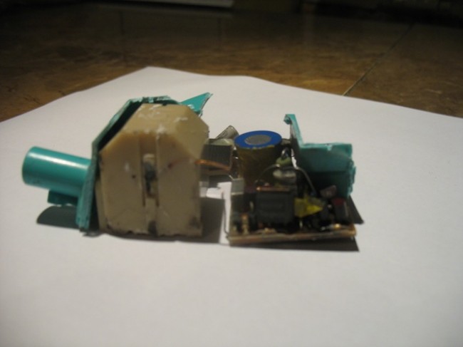

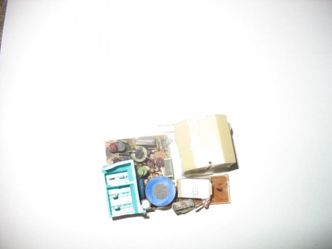

Za chwilę rozbiorę toto na części . Nie wiem z jakim skutkiem bo jest zalane żywicą ale spróbuję...
Kupiłem nowy ...
Pochodził 30 minut i..... nie ma oznak życia
Nie wiem co jest grane
Boję się ze jak kupię następny to sytuacja się powtórzy
Tanie to cholerstwo nie jest / powiem że raczej drogie od 25-80 euro /
Czy ktoś posiada schemat takiego ustrojstwa lub ewentualnie gdzie mogę to znaleźć
Czym zastąpić ????

Tolo, to jest moduł do zapalenia kuchenek czy lodówek.
Jest na 12V i jak najbardziej sprawdzi się w praktyce.
Jest wejście + - 12V oraz wyjście wysokiego napięcia na piezo.
Gdyby piezo lodówki nie chciało współpracować, można zakupić piezo do tego modułu (kuchenkowy). |

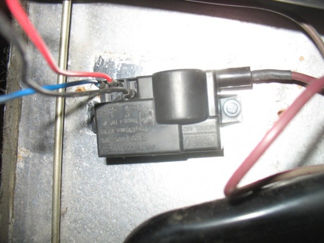

Ten mój ma trzy wejścia
czerwony przewód plus .bezpośrednio z akumulatora wejście 2
niebieski minus z włącznika na panelu wejście 1 i czarny z włącznika na panelu do wejścia 3 na module
Oraz wyjście wysokiego napięcia / zdjęcie ostatnie ten gruby element z lewej strony , wciskany do środka tak samo jak przewód na fajkę od świecy /
Tak że sumując cztery wtyki

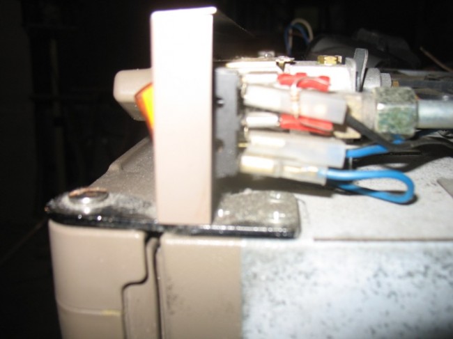

Zrobiłem fotki włącznika i tego "nowego" jeszcze podłączonego... ale już martwego....
| Plik ściągnięto 35 raz(y) 97,03 KB |
is5.JPG niebieski dolny do masy , górny niebieski do iskrownika , czarny do iskrownika, jak iskrownik działa to na włączniku mruga lampka ,jak odpali gaśnie |

Właśnie wróciłem z poczty , gdzie nadałem paczuszkę z iskrownikiem, a raczej z tym co z niego zostało po mojej rozbiórce.
Wcześniej skontaktowałem się z firmą Miflex z Kutna ./ producent iskrowników różnego typu, między innymi tego ,którego link wstawił Mikesz /
Rozmawiałem z fachowcami i poproszono mnie o przysłanie tego czym dysponuję .
Takich iskrowników nie robią, ale jak to się mówi ,nie ma rzeczy niemożliwych usłyszałem ....zobaczymy co z tego będzie / ja jestem optymistą /
