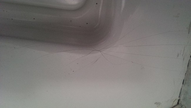

Mam do was koledzy i koleżanki pytanie. Przekopałem forum, niestety nie znalazłem podobnego przypadku, ale do rzeczy - Chciałbym trwale zabezpieczyć załączone na zdjęciu pęknięcia wydaje mi się ,że brodzik jest szczelny i jest solidnie osadzony - nic się nie ugina. Macie może na to jakiś patent? Będę wdzięczny za wszelkie sprawdzone sugestie.

Moim zdaniem jedynie matowanie i żelkot.

Co myślicie o takim zestawie naprawczym do wanien i brodzików akrylowych?
- http://allegro.pl/zestaw-...5208469863.html
Stosował ktoś ?

elspasoo napisał/a:
Ten zestaw naprawczy do akrylu nie pasuje do Twojego bradziku. Pajączki na żelkocie świadczą o tym, że brodzik jest z żywicy poliestrowej, typowy laminat z formy.
Jedyny sprawdzony sposób to:
Rylcem lub iglaczkiem delikatnie pogłębić rysy aby dać możliwość wypełnienia ich topkotem.
Topkot to też żelkot ale do prac naprawczych. Jest to żywica dwuskładnikowa. Jeśli precyzyjnie dobierzesz proporcje żywicy i utwardzacza to po związaniu i wyszlifowaniu nie będzie prawie śladu naprawy.
Wykonałem wiele poważnych napraw przy jachtach, łącznie z łataniem dziur w kadłubie. Skuteczność 100 % a na dodatek z możliwością idealnego zamaskowania miejsca naprawy przez dobranie barwy topkotu do powierzchni naprawianej. Można go barwić.

Tadeusz, wielkie dzięki na razie stawiam wirtualne ale mam nadzieję ,ze nadarzy się okazja do w pełni realnego złocistego napoju. :pifko
