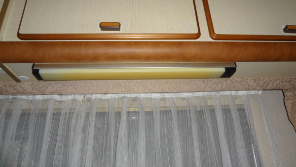

Idąc za trendem obejrzałem gdzie i jakie led-y zamontować. O ile wymiana żarówek jest jak najbardziej uzasadniona to świetlówki chyba mogą zostać. Przy okazji zobaczyłem ile światła zabierają zżółknięte klosze świetlówek!!! Ło matko, bez klosza dwa razy jaśniej! Nawet jeśli włożę tam Led-y to będą straty światła. Czy ktoś trafił może na jakieś zamienniki takich kloszy lub je przerabiał, żeby zostały oryginalne lampy?

Zdejmij lampę, na jej miejsce przykręć kątownik aluminiowy, a do niego przyklej LED-y i będzie super.

Poszukaj w sieci i na tym forum "profil led", np tu:http://www.camperteam.pl/forum/printview.php?t=18527&start=0&sid=830f595c41bf1b8453636a4fad096169 Można z tego zrobić ładne oświetlenie. W ostateczności sama taśma led samoprzylepna.

no zawsze mozna uzyc swietlowki ledowej :spoko
Tylko w sumie nie wiem czy na 12v sa,ja przerabialem z 230v,montowalismy w szkolach,wiec mialem,ale koszt 1 swietlowki ledowej to okolo 50zl

są swietlówki ledowe i oprawy do nich , jak i bez opraw
