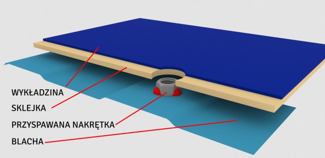

Przyszedł wreszcie moment na zbudowanie utajnionego kamperowoza na podstawie T4. Baza zakupiona w przyzoitym stanie, teraz czas na dostosowanie.
Wpadłem na taki oto pomysł, że najlepszym rozwiązaniem byłoby aby zabudowa wyjazdowa była wkładana i wyjmowana. Po wyjeździe, szafki i skrzynie byłyby wymontowywane a na swoje miejsce lądowałyby fotele.
Kombinuję tak, żeby podłoga po wymontowaniu zabudowy była płaska (dla wygody i bezpieczeństwa).
Wpadłem więc na taki pomysł, aby do blachy przyspawać nakrętki do których elementy zabudowy będą przykręcane.Dookoła nakrętek oczywiście izolacja, powyżej sklejka i na nią wykładzina. Efektem byłyby jedynie otwory w podłodze.
Wyprostujcie mnie proszę czy do tej blachy podłogowej mogę bezkarnie spawać bez narobienia jakiegoś bigosu? Nie jest ona zbyt cienka?
Zamieszczam rysunek o co mi chodzi.

slepy8 napisał/a:
po co wyważać otwarte drzwi?
zobacz tu: www.flexebu.de w dziale filmy
https://www.flexebu.de/videos.php

decumanus napisał/a:
Nitonakretki z nierdzewki, z zamknietym dnem chyba lepsze, nie bedzeisz sie o nie potykal jak wyjmiesz podloge
R
Nie pomyślałem o tym. Faktycznie dobra opcja bez potrzeby spawania.
