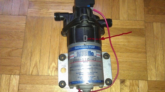

Witam.Dzisiaj podlaczylem pompe i zalalem zbiornik woda.Wtrakcie napelniania instalacji zauwazylem ze z pod pompy cieknie woda.Myslalem ze moze slabo dokrecilem weze,ale to nie to.Okazalo sie ze cieknie z malego otworka z pod spodu pompy.Pompa to Diphargan Pump Shurf-flo.Jak ja odkrecilem i unioslem tyl pompy to przestawalo leciec.Podsumowujac to leci jak pompa pracuje i to po jakims czasie.Za rady z gory dzeki :spoko

Zrób zdjęcie proszę, bo ja też walczyłem z przeciekiem pompy i wygrałem, może pomogę ;-) Tylko ja to muszę wszystko zobaczyć :lol: :mrgreen: :-P

od spodu jest taki prostokatny otworek i to z niego cieknie woda.

Niestety padła membrana :gwm . Szybko rozbierz coby woda nie dostała się do łożyska silnika. Membranę dokupisz.

Mam identyczną, ale i mnie ciekło z innego miejsca. Czytałem o tej membranie, podobno bardzo wrażliwa jest i zaleca się wyjmowanie tych pomp na zimę do domu :gwm

Po to jest ten otworek co by woda nie poszła na łożyska. W pompach wody do chłodzenia silnka jest tak samo.

Zamykam temat.Niestety musialem kupic nowa pompe bo do mojej nie ma juz czesci.Membrana wygladala na cala,ale jakos przepuszczala wode i lozysko napedu zaliczylo padaczke. :spoko

ja membranę pokleiłem z dwóch stron małymi łatkami do dętek. Śmiga aż miło. Koszt łożysk 17pln za dwa. Szkoda że się pospieszyłeś.

Szkoda że zabrakło Ci cierpliwości. Do pomp Shurflo wszystkie części można dostać w sklepie zajmującym się zaopatrzeniem rolnictwa http://sklep.lyskawaserwi...p-Shurflo/2726. Ja sam naprawiałem swoja identyczna pompę korzystając z części zakupionych w tym sklepie i pisałem o tym tutaj http://www.camperteam.pl/...t=pompa+shurflo
