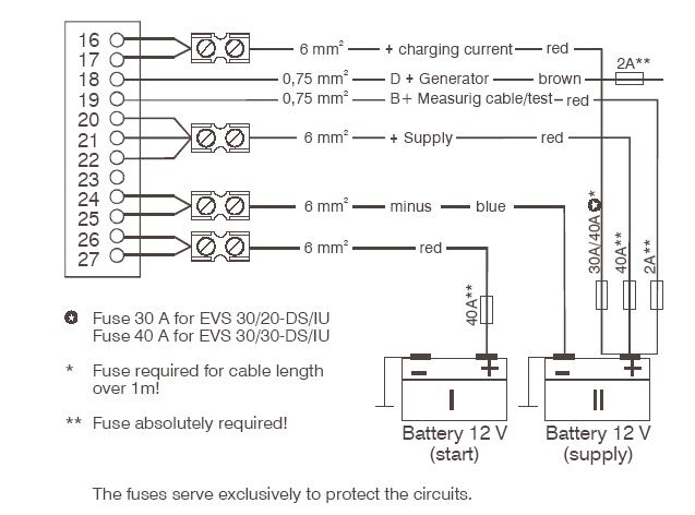

Witam wszystkich kamperowiczów, z zwracam się z gorącą prośbą o pomoc :) . Mój sprzęt to Knaus 1998 z elektroblokiem Calira evs 390/18DS. Nagle przestał ładować akumulatory
(pokładowe i rozruchowy) po podłączeniu pod 230V. Normalnie ładuje podczas jazdy, na panelu pokazuje ładowanie, jednakże z 230 nie chce i na panelu nie pokazuje ładowania.Dodam, że cała elektryka poza tym działa ok. Podejrzewam, ze to elektroblok, sprawdzianem napięcie i dochodzi do niego 230V. Muszę dodać, że wszystkie bezpieczniki ok. Po wyjęciu go z domku i podłączeniu do 230v na wyjściu 16 i 17 nie pokazuje napięcia, a sądzę że tam powinno być ładowanie. Pozdrawiam wszystkich i proszę o pomoc.

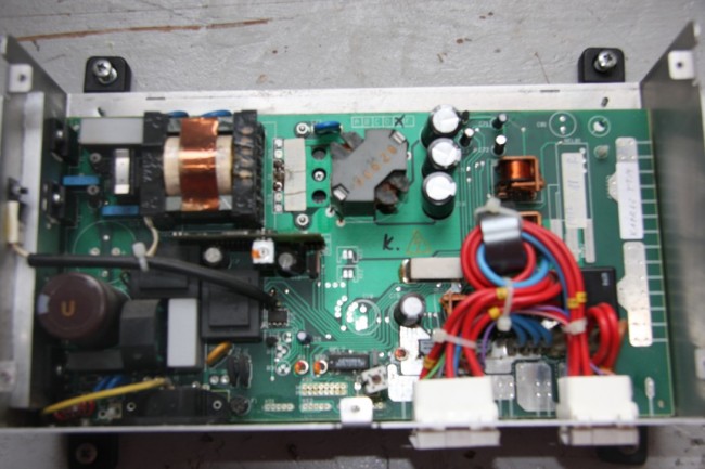

Może być że przekaźnik przełączający wewnątrz elektrobloku ma wypalone styki lub zimne luty. Otwórz obudowę i cyknij fotę środka od strony elementów i druku.

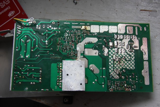

zrobiłem foty tyłu i przodu

Podłącz bez zasilnia, przełączaj i słuchaj czy przekaźniki cykają.
Sprawdź czy nie ma odprysków na tranzystorach po lewej -takie dwa przykręcone do radiatora.

Witaj Jacik, podłączony bez zasilania to mam rozumieć podłączone wszystkie piny + akumulatory pokładowe oprócz 230v?, jeśli tak podłącze nie mam żadnego cykania, a co do tranzystorów sa jak nowe

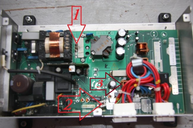

sprawdź który z przekazników zaznaczonych strzałką wyprowadza sygnał na potrzebne ci styki - i na podłączonym do 230V urządzeniu zadziałaj sam na przekaźnik. najlepiej czymś drzewnianym tak na wszelki wypadek. jak ci się pojawi napięcie na stykach, przekaźnik nie wysterowany albo przyfajczony.. ktoś nie tak dawno kombinował ze zwykłym samochodowym wpiętym na pająka na miejsce płytkowego... albo miał taką kombinację która mi niezbyt pasowała :)

Niestety maszakow, zadziałałem sam na styki obydwu przekaźników i napięcie nie pojawiło mi się

1 - Tu chyba coś powinno być np jakiś tranzystor (może luzem gdzieś lata ) albo kable
2 - tu było lutowane - poruszaj czy łączy
3 - trzeci przekaźnik sprawdzałeś ?
Odszukaj który przekaźnik idzie do którego akumulatora
i ten co zostanie załącz jednocześnie z którymś z tych od akumulatorów.
Odszukać powinno udać się miernikiem na wypiętym całkowicie od wszystkiego energoblocku
