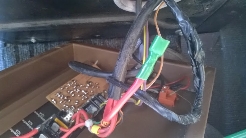

Witajcie.
Ostatnio działy się w zabudowie dziwne rzeczy. Na dołkach, nierównościach, znikał prąd w całej zabudowie. Dzisiaj, korzystając z ładnej pogody, postanowiłem zagłębić się w temat. Miernik w rękę, dzieci na hak, ile radochy było przy skakaniu i bujaniu kamperka w lewo i prawo :mrgreen: :-P , rozkręciłem tablicę i wziąłem się za pomiary. Winowajcom okazał się włącznik, który po prostu pod wpływem wstrząsów czasami nie kontaktował:
Ten z prawej strony, z dwoma, grubymi czerwonymi przewodami. Postanowiłem wymienić dziada i tyle. Nie tak łatwo było go wyciągnąć, najpierw musiałem odlutować przewody, swoja drogą, bardzo solidnie były przylutowane, nie wiem co to za cyna, ale ciężko było ją podgrzać transformatorową lutownicą. W końcu puściły. Niestety przy próbie wyciągnięcia włącznika zgodnie ze sztuką, 28 letni plastik nie wytrzymał i te łapki, które trzymają włącznik w miejscu przeznaczenia rozsypały się w drobny mak. Włącznik miał 16A, a ja zakupiłem ostatnio kilkanaście włączników 20A w różnych kolorach, więc się ucieszyłem i postanowiłem założyć świecący :mrgreen: włacznik 20A
Wyjęty, uszkodzony włącznik:
Wziąłem się za obróbkę przewodów, postanowiłem nie lutować, tak jak to było wcześniej, ale założyć wsuwki.
Jeden okazał się za krótki, nie chciałem odlutowywać oryginalnego, który dolutowany jest do bezpieczników, tylko po prostu go przedłużyłem
Pozostała tylko kwestia masy, żeby włącznik się świecił, założyłem sobie ładne oczko i masę pociągnąłem spod śrubki, która trzyma całą tablicę w swoim miejscu. Dokręcona jest do metalowej konstrukcji skrzyni akumulatora.
Kolejnym problemem, może powinienem o tym na początku napisać, okazało się osadzenie nowego włącznika w miejscu poprzednika. Po pierwsze nowy jest krótszy i szerszy :-( Wycinanie tego twardego plastiku bez konkretnych narzędzi, za pomocą nożyka do tapet...... nie łatwo było :gwm ale się udało. Niestety, nie miałem pomysłu na szparę, która została od góry, ale w sumie wydaje mi się, że i tak nieźle wyszło :)
Prąd w zabudowie wyłączony:
Prąd w zabudowie włączony :mrgreen:

Nie ma tam żadnego bezpiecznika. Popatrz na zdjęcia, jak to wygląda rozebrane. Jest układ scalony, bezpieczniki automatyczne trzy, wartości można odczytać ze zdjęcia. Jeśli chodzi o ten "cycek" co się świeci, nie znajduję tam żadnego bezpiecznika. Podłączony jest cienkimi kabelkami do tej płytki scalonej.

o ile się dopatrzyłem , dolej , białej naklejce napisano po niemiecku " ........( nieczytelne ) jest uszkodzony"
pokaż zbliżenie tych naklejek.

chemik napisał/a:
Dopiero wstałem po nocce, zaraz się ogarnę i pójdę zrobić fotki

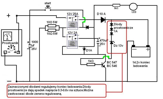

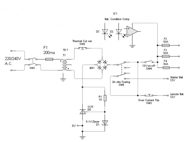

W camperach ładowanie z 230v jest rozwiązane mniej lub więcej:
Instalacja 230v
Plik ściągnięto 205 raz(y) 43,58 KB
Stare rozwiązanie automatycznego ładowania
Plik ściągnięto 197 raz(y) 70,06 KB

W niektórych camperach (starych) ładowanie uruchamia się samoczynnie po podłączeniu 230v. Następnie należy obserwować wyświetlacz diodowy i jeżeli napięcie spadnie (żółta lub czerwona dioda) ładowanie załącza się z palca i tak w koło.
No właśnie obawiam się, że u mnie tak właśnie jest, ale sprawdzę jeszcze wersję przedmówcy ;-)
McGali napisał/a:
Gdybym cokolwiek jeszcze z tego rozumiał, byłoby fajnie :gwm :gwm :gwm :gwm :haha: :haha:
