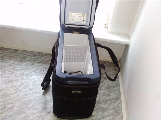

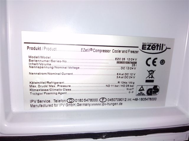

Ja mogę moją z czystym sumieniem polecic. Mam od 2010 lodówką sprężarkową EZETIL EZC 25 (litrów). Ma ona kompresor Danfosa tak jak Waeco a jest trochę tańsza. To prawdziwa zamrażarka. Temperatura regulowana od +20 do - 20. Zasilanie oczywiście 12V lub z zasilacza 230/12. Rzeczywiście trzyma -20C przy każdej temetaturze otoczenia. Jedyna wada to cena -ok. 400Euro. Do noszenia na plażę raczej za ciężka. Kupiona w sklepie caravaningowym BERGER pod Berlinem. Do niej polecam specjalną torbę (widać na zdjęciu) - uszy do noszenia i dodatkowa izolacja. Torbę "wymacałem" w dobrej cenie w niemieckim AMAZON.
