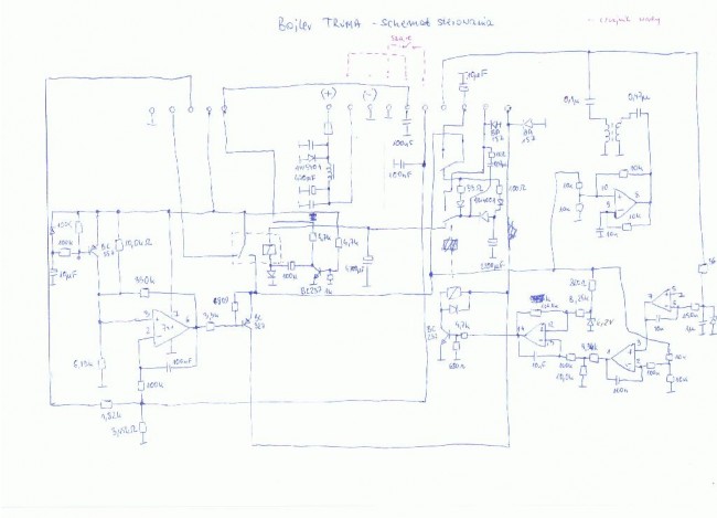

Witam, poszukuję schematu elektrycznego do boilera TRUMA B14 G91 e 061. Napięcie zasilające ok i na tym koniec. na sterowniku nie zaświeca się dioda zielona i ogólnie cisza. Po wzrokowym obejrzeniu płytki sterującej podejrzany jest jeden tranzystorek ale bez schematu nie ruszę dalej. Z góry dzięki za wszelkie sugestie. |

Firma TRUMA nie udostępnia schematów elektroniki - dotyczy to również autoryzowanych serwisów. Płytka z elektroniką jest traktowana jako jedna część zamienna.
A według instrukcji serwisowej problem najprawdopodobniej jest poza elektroniką. |

siemie
doświadczony pisarz siemie
Twój sprzęt: Frankia I600 SD
Nazwa załogi: siemie
Dołączył: 01 Sie 2007 Piwa: 20/2 Skąd: Szczecin
Wysłany: 2012-07-03, 09:38
Odręcznie zrysowany schemat sterowania elektroniki do bojlera B10.
Nie jest doskonały, ale zawsze coś.
Plik ściągnięto 576 raz(y) 61,42 KB |

Dzięki kolego, przysiadłem temat i znalazłem przyczynę. Cała operacja kosztuje mnie 0,95 zł ( koszt części ) i kilka chwil ... |

Nie był to zwykły bezpiecznik tylko termiczny. |
