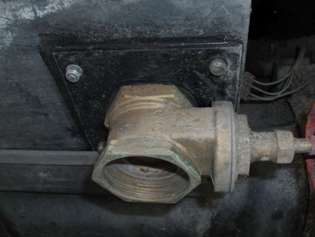

Witam serdecznie.
Oczywiście cieknie zawór szarej wody.
Rozebrałem go i dokładnie wyczyściłem. Wydaje mi się, że uszczelki które powinny dociskać przesuwną klapę są wyrobione.
Nigdzie takich uszczelek nie mogę dostać. Macie może zatem jakieś pomysły jak to uszczelnić?
Jest to taki zawór:
Zawór
Ale u mnie nie ma żadnych gwintów. Wydaje mi się, że część która jest integralna z zaworem na rysunku, ta z gwintem zewnętrznym jest przyklejona wraz ze śrubami do zbiornika. Nie wiem czy to rwać, odkręcać? Może coś podpowiecie. Chętnie bym to wszystko odkręcił i zastosował inny zawór. Albo uszczelnił obecny ale nie mam pomysłu jak to zrobić.
Pomożecie? Podpowiecie?

stef, Ja miałem ten zawór urwany,więc..
Kawałek blachy,kawałek rury z gwintem 2",spawamy razem,nakręcamy zawór 2" i.. :bigok
Należy zdemontować zbiornik żeby przez otwór rewizyjny włożyś śrubki z dużymi podkładkami.
Ja jeszcze mam kawałek rury do wkręcenia w ten zawór,można spuścić w kasetę lub po założeniu rękawa foliowego,do zrzutni obok auta.

Bardzo dziękuję za wszelkie porady. Chyba będę robił tak jak pisze wlodo.
Póki co na weekendowy wyjazd jakoś załatam silikonem a po powrocie będę motał. Zbiornik i tak zamierzałem zdemontować bo muszę go dokładnie wyczyścić bo strasznie tam dużo kawy.

Jak już chcesz coś przerabiać...
Starą dziurę zaślep,nowe wyjście zrób w bocznej ściance przy samym dnie.Tu możesz dać trójnik i rozprowadzić na lewą i prawą stronę.Na końcach zwykłe zawory plastikowe.
Będziesz miał większy prześwit,i możliwość zrzutu po dowolnej stronie.
Nie wiem gdzie masz zbiornik,ale tak można kombinować.
Większy prześwit się przydaje jak musisz np.przejechać przez rów.

Też miałem tai zawór. WYWALIŁEM :evil: i tyle.
Zasklepiłem kawałkiem plastiku na silikonie i z boku zbiornika wywierciłem i nagwintowałem 1 cal, rura na bok kampera do tego zawór i z głowy. Planuje jeszcze to samo zrobić po drugiej stronie ale ostatnio założyłem elektrozawór pod samochodem w dodatkowej dziurze i jakoś tak zostało...
Po co wyjmować zbiornik do czyszczenie? Nie ma włazu rewizyjnego od spodu???

Co do uszczelek, nie pamiętam jaki tam są ale możesz podjechać do hurtowni z akcesoriami gumowymi i mają różne gumki na metry. Ucinasz ile potrzeba i sklejasz. Możesz też wyciąć z pełnej gumy...
