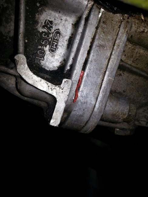

Na mojej skrzyni biegow jest numer simi 2739-01 i ma ona zielony bagnet

Czesc, gdzie jest ten numer to rzuce sie pod swojego i sprawdze wprawdze ma 1,9 ale tez koła 14"

U mnie jest z boku skrzyni poniżej dekla piątego biegu .Trzeba się niestety wczołgać pod samochód w okolicy lewego koła
Plik ściągnięto 44 raz(y) 102,27 KB

Wysłany: 2015-03-27, 21:52
Wzrokowo ciężko go odczytać bo jest tam za mało miejsca ,żeby głowę wsadzić.Ja po prostu gdy go namierzyłem to wsadziłem tam komórkę i zrobiłem zdjęcie.
