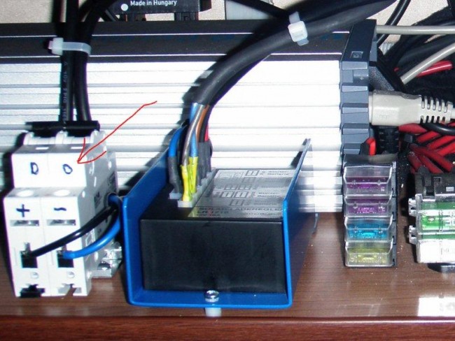

Ja założyłem na drodze solar-regulator wyłącznik a zarazem bezpiecznik 20A prądu stałego.
Hebelek pyk i solar wyłączony.

krzlac,
Wiesz że czarny w prądzie stałym to minus ?
To tak dla tych co by chcieli twoje rozwiązanie popatrzeć.

Mirekl61 napisał/a:
krzlac,
To prywatyna instalacja. Mając do wyboru czarny i niebieski , tez bym wybrał czarny na plus.
Opisane i niech " ziemia lekką...."
Bezpiecznik między solarem a regulatorwem to zbędna rzecz. Powinien znajdować sie miedzy regulatorem a akumulatorem , jak najbliżej klemy dodatniej.
Rozumiem , że wykorzystałeś automacik jako hebelek.
Natomiast sam wyłącznik , "hebel" przed regulatorwem to dobry pomysł . Otwierając obwód solara , prąd nie płynie. Nievtrzeba zakrywać , bo po co.?

Wysłany: 2016-02-12, 17:26
Teraz kolory są inne (czerwony na + i czarny na -) i inny regulator. Tego niebieskiego Schaudt'a już nie ma. Rzeczywiście, chodziło mi głównie o hebelek - to dość wygodne.

Bronek,
Zakładając że nikt nie będzie grzebać w naszej instalacji ale czy na pewno i czy ta będzie zawsze nasza?
Podłączenie takiego czarnego do masy może zaowocować dużym zadymieniem w najlepszym wypadku.
krzlac
Dołączył: 13 Paź 2011
Piwa: 144/6
Skąd: Gowarzewo k/Poznania
Wysłany: 2016-02-12, 17:52
Z solara biegną oba czarne. Żeby grzebać trzeba się znać, a przynajmiej myśleć. Ale zauważyłeś, że mamalowałem "+".

Piwa: 478/990
Wysłany: 2016-02-12, 17:59
Czarne ? Niekoniecznie.
Plus i minus do złączki oznaczone jako czerwony i czarny . Lub plus oznaczony.
Dalej , to zależy od montera . Jeśli kupisz przewody tzw. solarne , to też możesz w tych kolorach .
Chyba , że przyoszczędził i oba dał czarne. By odpady zminimalizować
Jeśli wstawisz normalny gruby przewód np 2x4 linka z hipiermakieta... , bo też , można - to kolorki masz fabrycznie - najczęściej brązowy i niebieski.

Bronek napisał/a:
Masz rację, że to prywatna instalacja. W moich smoczycowych modyfikacjach też mam wszystko porowadzone czarny-niebieski, ale wybrałem "kolorowy plus", bo mi łatwiej zapamiętać.
Piwa: 478/990
Wysłany: 2016-02-12, 19:01
Koder jako umysł ścisły , podałeś dane nieścisłe .
:mrgreen:
Kolor ? Jaki . bo i czarny i niebieski to kolor :wyszczerzony:
Niektorzy rozróżniają jeszcze kolor "przeżroczysty" :haha:
Intuicja mi podpowiada , że to niebieski ,
Mnie bardzie plus pasuje do czarnego , ale wiem , iż niebieski potafi w DC być plusem i to nawet ponoc zgodnie z zasadami.
A w AC niebieski to NO
Jak poprawiałem producenta kampera i pożądkowałem kabelki za panelem . "Burdel" to komplement
Plus był na brązowych , czerwonych, i zdarzył sie tez na niebieskim
Minus , biały , niebieski i czarny..Czyli , lepiej byc czujnym.
