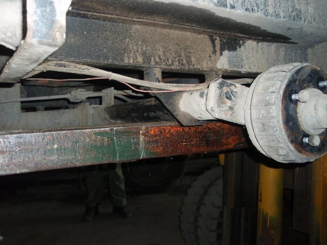

Posiadam campera euramobil z dwoma osiami z tylu,problem jest taki ze jedna z tych osi ulegla uszkodzeniu i nie odbiera ciezaru.Moze ktos z was spodkal sie z tym problemem i wie gdzie mozna taka os zregenerowac?

Oś ma bardzo prostą konstrukcję. Wewnątrz rury znajduje się pakiet płaskowników na końcu których zamocowane są wahacze. W wahaczu jest śruba (duża śruba imbusowa) która mocuje wahacz do płaskowników. Pomiędzy wahaczem a rurą umieszczone są tuleje (wymienne) , które ulegają zużyciu przy zaniedbaniu regularnego smarowania osi.
W Twoim kamperze najprawdopodobniej pękł płaskownik. Rozbiórka osi jest bardzo prosta i do wykonania przez każdy warsztat. Odkręcić śruby, zdjąć wahacze, wybić płaskowniki. Oczywiście potrzeba siły i młota. Nie są potrzebne specjalne przyrządy jak do naprawy osi z drążkami skrętnymi w samochodach francuskich. Wszystkie części można dostać w Al-ko. Byłem świadkiem rozbierania takiej osi w warsztacie. Przy zamawianiu części trzeba podać numer z tabliczki znamionowej umieszczonej na osi.

Mam problem z osią alko w przyczepce pękł wahacz na połączeniu z wałkiem wchodzącym w oś. Nie ma żadnej śruby trzymającej wahacz czy da radę wybić ten element młotek z osi i jakoś pospawać
