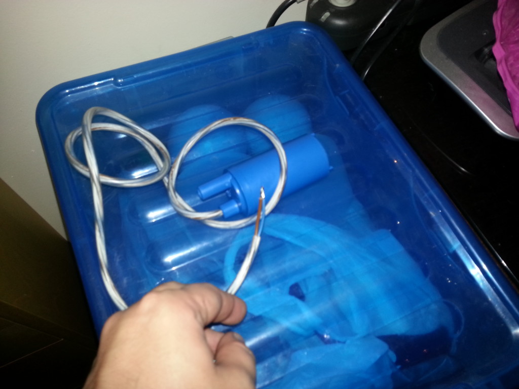

Sprawiłem sobie taką pompkę zanurzeniową (Barwig typ 04, 10l/m, 0.6bar):
No i mam z nią trochę zagwozdkę. Nie jest oznaczona polaryzacja podłączenia. Silnik kręci się w obie strony (przy obu podłączeniach) i nie widzę różnicy w wydajności pompowania. Może ona być symetryczna?

na ogół są tam proste łopatki i kierunek nie ma znaczenia. Tylko wymiar, prędkość, moc.
Ciągnie od środka normalnie czy w lewo czy w prawo.
A ujście jaest z boku i tam spadek ciśnienia wywołany odśrodkowym działaniem znajduje ujście.
Tak jest w tych najprostszych

Zazwyczaj w wyrobach pochodzenia niemieckiego, austriackiego odwrotnie jak u nas brązowy to masa (od koloru ziemi) a niebieski to plus.

Niebieski plus. Ja u siebie mam tak opisaną :spoko

W pompce tej co na zdjęciu nie ma znaczenia.
W przelotowych z innym odejściem, dwuwirnikowych o wirniku zakrzywionym itp, tak
W tej nie. ! byleby kręciła....

Bronek, nie do końca. Może mieć szczoty ustawione nie prostopadle. Odwrotne obroty, będą miały wpływ na szybsze zużywanie się szczotek. Szczotki często są tak ustawiane w celu zmniejszenia obudowy ;) 12v= czarny/brązowy masa, inne kolory rzadko kiedy są stosowane. Moje słowa, tyczą się motoryzacji i 12V :bajer

Rozbierałem takie padnięte,... i nic w nich szczególnego , bez finezji i fantazji.
To najprostsze pompki.
Ale dla zasady brązowy w mej głowie, to plus.

Brązowy=L, czyli plus w napięciu zmiennym 230V. Niebieski to N, czyli Neutral 230V
12V stałe=masa

Dotyczy zasilania urządzeń napięciem stałym:
+ czerwony, dodatni przewód zasilający (niekiedy koloru brązowego),
- czarny, ujemny przewód zasilający (niekiedy koloru niebieskiego).

Nie tylko VAG, ale i Fiat, BMW, IVECO i wiele innych. Tak jest przyjęte. Masa w 12V to czarny, lub brązowy. Żadne niebieski, czy inne kolory. Inne kolory są stosowane jako napięciowe, lub "wykonawcze".
Napisałem L, a plus dopisałem żeby się nie produkować ;) L=FAZA N=ZERO PE=OCHRONA

Tu jest zawsze dylemat: dla elektryka brązowy to faza, dla elektronika brązowy lub czarny to masa.

Jeśli Koder sprawdził, że wydajność w obie strony taka sama, do tego kosztowała z 30 zł - tyle co np. pizza. :mrgreen:
Ja mam podobną do napełniania białej i pier...lę to. Gdybym się zastanawiał, czy to Niemcy czy Chińczycy kolor wybierali, a najważniejsze, czy w środku jest plus do plusa, to bym do dziś kabli do wtyczki nie przylutował. :haha:
Poza tym w mojej jest wsadzony fabrycznie kabel od 230V dwużyłowy w podwójnej izolacji. Widocznie było chińczykom taniej z metra, niż wyprodukować czerwono czarny tylko dla pompki.
Szybciej to padnie od jakości materiałów (np. plastik wodą nasiąknie :haha: ) niż "złego" podłączenia. :haha:
