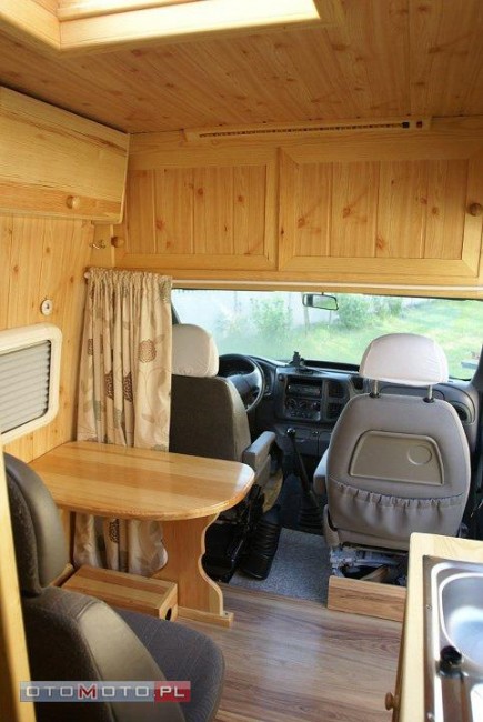

Witam serdecznie wszystkich forumowiczów. Miałem zaszczytną okazję być wspieranym przez Was przy zakupie swojego pierwszego kampera. Chciałbym z tego miejsca serdecznie podziękować Panu Sławkowi (SlawekEwa) za wszelką pomoc sprawdzeniu stanu technicznego pojazdu. Takiej bezinteresowności nigdy bym się nie spodziewał i wstyd mi jest, że nie odwiedziłem Pana i nie podziękowałem osobiście.Przyjdzie jeszcze na to czas. Przez rok stało się bardzo dużo zawirowań w moim młodym życiu. Odbyłem pierwsze owocne podróże i poczułem, że to jest to.
Czas minął po pierwszych wyprawach auto garażowało. Przyszły przygotowania do następnej i pojawił się olbrzymi problem. Posiadam przerobionego Forda Transita 2001r. ( tutaj link do dyskusji o nim - http://www.camperteam.pl/...er=asc&start=15 ).
Jestem załamany i zbity. Chodzi mianowicie że auto zarejestrowane jest jako ciężarowy, a nie posiada kratki i nie zgadza się liczba miejsc w dowodzie a stanem faktycznym.( Dlaczego tak późno- pewnie będzie takie pytanie - i tu muszę odpowiedzieć że sam nie wiem. Była euforia z zakupu , pierwsze wyprawy, auto polecane - kupione...)
Zwracam się z olbrzymią prośbą do Państwa, jak mam wyjść z tej sytuacji..
Zmieniać auto na specjalne - lecz nie mam żadnych faktur za przeróbkę?!
Zmienić liczbę miejsc na przeglądzie na 4 i jeździć bez kratki jako ciężarowy?!
Serdecznie dziękuje za zainteresowanie i proszę wybaczyć jeżeli zostało to napisane nie w tym dziale. Pozdrawiam serdecznie Jacek.
PS. Dołączam zdjęcia wnętrza autka.
Plik ściągnięto 54 raz(y) 59,65 KB
