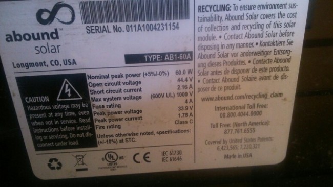

Pomóżcie mi w rozwikłaniu zagadki jaką jest dla mnie solar AB1-60A
Kompletnie nie znam się na takich rzeczach, a mój znajomy przywiózł z Niemiec takie solary. Czy nadają się do kampera Jeżeli tak to z jakimi innymi gadżetami musiałbym skompletować takie solary, aby to zadziałało w moim kamperku
Czytam dużo o solarach na naszym forum, ale nic nie łapię
W załączeniu zdjęcie z takowego

Możesz większe dać? Bo ciężko odczytać.
Jeśli zaś dobrze przeczytałem 60W / 44.4V / 2.56A... to wszystko zależy, za ile, ile waży, itp. Na pewno będzie wymagał regulatora MPPT (~400 do 700zł). Jest spora szansa, że można lepiej z solarem trafić. |

Postaram się zdjęcie powiększyć. Myślę o takim solarze, ponieważ znajomy chce za 1 sztukę około 150 zł. Więc dlatego mnie troszkę ceną kusi

Witam wszystkich. Nie nadaje się do instalacji 12V ani nawet 24V. Teoretycznie przy kontrolerze MPPT można go użyć ale to przerost formy nad treścią.
W przypadku zwykłego kontrolera PWM miał byś z tego 60W panela w idealnych warunkach maksymalnie 25W.
Jest to zapewne stary panel do instalacji domowych więc i waga pewnie jest duża.
Dodatkowo pewnie ma maksymalnie jedną diodę bypass (bocznikową) więc będzie zupełnie nie odporny na częściowe zacienienie. IMHO odpuść i kup współczesny panel 12v. |

Ja jestem wielkim fanem nietypowych rozwiązań, ale tego panela bym sobie odpuścił.
To panel amorficzny, jeśli dobrze czytam, o stosunkowo małej mocy, ale ważący jednak 12kg przy wymiarach 1200x600mm. Potrzebuje regulatora MPPT, a to wydatek ~250zł. Miałbyś więc za 400zł instalację 60W ważącą 12kg.
Dla porównania, mój polikrystaliczny Sovello SV-X-210-FA1 kosztował 350zł, daje 210W przy 22V napięcia jałowego. Waży 18kg i zajmuje 1600x1050. Przy regulatorze PWM za 90zł daje to do 180W mocy (MPPT by pewnie wyciągnął pełne 210W). Mam więc instalację za 440zł, która daje 180W ważąc 18kg.
W niskobudżetowych rozwiązaniach to jest moim skromnym zdaniem przepaść za stosunkowo małe pieniądze. Celowo tu pomijam kable i montaż, bo w obu przypadkach koszty będą takie same (u mnie cała instalacja kosztowała ~1300zł). |
