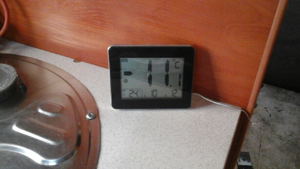

Wysłany: 2015-06-07, 09:20
temperaturka w zamrazarce
Plik ściągnięto 1516 raz(y) 162,71 KB
