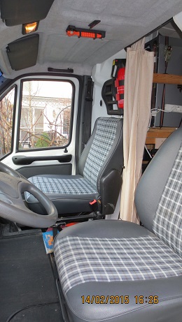

Witam. Jestem nowy. Od dawna marzyismy o kamperze no i przypadkowo znalazlem oferte i zakupilem boxera rok 99 przerobiony na campera. W kabinie sa tylko 2 fotele. Poprzedni wlasciciel wymontowal podwojna kanape i wmontowal pojedynczy fotel. Ja chce zamontowac ponownie podwojna. Czy orientujecie sie czy kanapy z nowszych wersji beda pasowaly czy musze kupic od starej wersji boxera,ducato lub jumpera?

Spanie mamy wszystko jest zrobione chodzi tylko o to aby w kabinie mogly jechac 3 osoby. A moze jakas skladana kanapa np oparcie lub siedzisko?

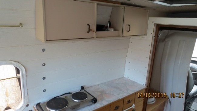

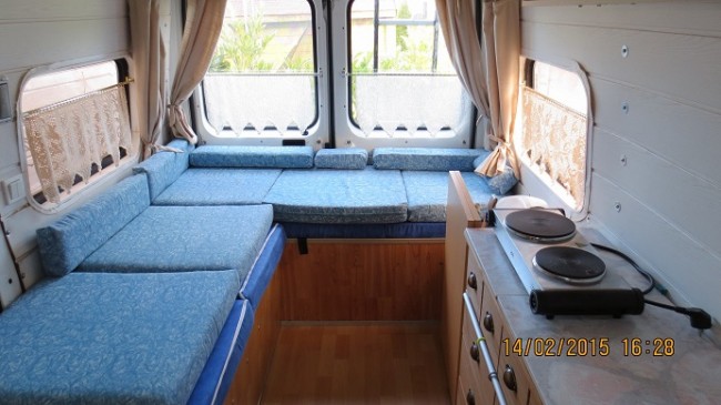

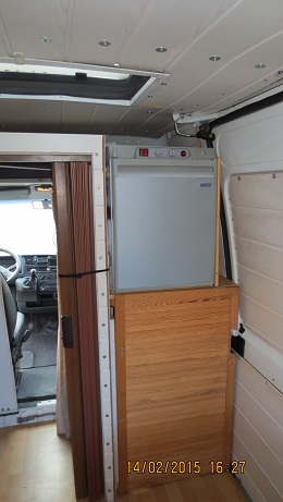

maszakow napisał/a:
Maciejju - brak fotek z dalszej części zabudowy utrudnia ocenę sytuacji
W 99% przypadków za fotelem kierowcy jest fotel pasażera z pasami - Albo na stałe albo adaptowalny na łózko.
Jełsi dziecko jest małe i taki macie wymób by jechało z wami w kabinie - nie ma problemu żeby wstawić tam fabryczną 2osoobą kanapę. Przejścia nie będzie, w 3 osoby nie zjecie posiłku przy stole bo kanapy nie obrócisz. A przynajmniej nikt jeszcze nie próbował tego zrobić w kamperkach trojaczkach by obracać dwuosobową kanapę pasażera. :szeroki_usmiech
Jednak zamontujemy 2 os oryginalna kanape. Dziecko musi jechac w kabinie. Nie jest chyba dozwolone aby osoby jechaly w czesci mieszkalnej? Pozatym nie wyobrazam sobie by corka miala siedziec z tylu.
Plik ściągnięto 4914 raz(y) 50,67 KB
Plik ściągnięto 70 raz(y) 81,64 KB
Plik ściągnięto 70 raz(y) 121,95 KB

Zdarza mi się czasami jechać jako pasażer i siedzieć na takiej podwójnej kanapie w ducato i to co da się znieść to jakieś 20 km, a potem to już jest męka. Wiem jedno, nie skazałabym własnych dzieci na jazdę na takiej kanapie w kamperze, to jest nieporozumienie. Usiądż na niej sam i wypróbuj, ciekawe ile wytrzymasz? Dzieci dużo śpią w czasie jazdy, a tu zero regulacji oparcia, przemyśl to jeszcze raz. Za fotelem pasażera możesz wywalić ściankę grodziową i tam wstawić pojedynczy fotel. Powodzenia

To co zrobiłeś z zabudową faktycznie wyklucza możliwość podróżowania z tyłu (chociaż normalnie jest to mozliwe). Ławki nie spełnią żadnych norm nawet po ew. zamontowaniu pasów :(

Ja tego busa/campera takiego juz kupilem wiec nie mam wplywu na zabudowe. Ci do scianki grodzeniowej za fotelem pasazera to jest tam ustawiona lodowka wiec miejsca nie ma. Czyli tylko pozostaje oryginalna kanapa dla dwoch osob.Dziecko poki co siedzi w foteliku. Jesli te fotele sa tak niekomfortowe to czy polecacie wymiane fotela kierowcy tez? Pozatym mam nowe Auto i dziecko siedzi z tylu w foteliku i zrobilo juz tysiace km i nie narzeka i spi duzo. Nie widze innej opcji niz kanapa oryginalna 2 os. od nowszych wersji sa ladniejsze i pewnie wygodniejsze ale nie wiem czy pasuja do mojej wersji. Pewnie gdybym mial na zbyciu 50tys euro to kupilbym nowego i tyle.
