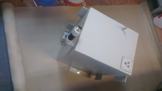

Witam,
jeżeli potrzebujesz zbiornik pod wymiar to jestem w stanie Ci taki dorobić :)
Razem z uchwytami, idealnie pod wymiar.
Zbiornik wykonany z tworzywa przystosowanego do wody pitnej, posiadającego atest spożywczy.
Pozdrawiam i zapraszam do kontaktu :-)

koder napisał/a:
Możesz podać orientacyjną cenę takiej usługi?
Cena zależy oczywiście od wielkości zbiornika lub ew. od jego skomplikowania.
Przykładowo na zdjęciach widnieje zbiornik ~60l i cena jego wykonania to 600zł.
