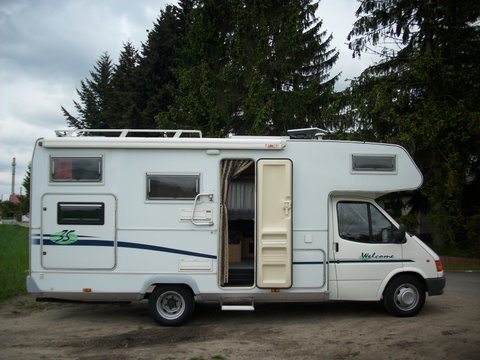

Witam mam relingi na dachu, potrzebne mi są jeszcze do szczęścia belki dachowe (poprzeczki) na deski windsurfingowe. czy wiecie gdzie można takie nabyć i jaki jest koszt.

W lidlu już nie ma belek. Znalazłam w Thule belki prostokątne o długości 210 cm ale jak je przymocować do tych relingów na dachu (okrągłe, aluminiowe nie znam przekroju)

sylpuz, puść jakąś fotkę tych relingów

Na osobowym też wozimy deski i jest ok. Macie obiekcje do belek czy do relingów które mam na dachu?
sylpuz
Twój sprzęt: Ford Chausson Welcome 35
Dołączyła: 31 Mar 2010
Skąd: Suchy Las / Poznania
Wysłany: 2010-07-13, 22:45
Tak wyglądają
z daleka
Plik ściągnięto 3786 raz(y) 50,34 KB

Mozesz kupic zwykle plaskowniki i szruby. Wirtraka, 2 dzury w belki, 2 dzury w plaskownik, szruby, i gotwowy. Dobry bebylo, jesli leszes kawalek gumma miedzy belki i reling i miedzy plaskownik i reling.
