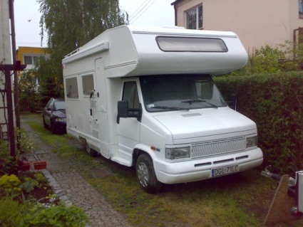

Ja właśnie kończę malowanie swojego (Fiat Ducato z alkową 1992r) pomalowałem wszystko na biało razem z listwami i ramkami od okien, okleiłem tylko szyby.
wyszło bardzo ładnie. malowałem po lekkim zmatowaniu farby, bo już była matowa i bardzo za żółknięta. Listwy tzn szpary między listwami i blachą pomalowałem chlorokauczukową tak by lakier wpłynął tam gdzie mogła wpłynąć woda (pędzelkiem) a potem pistoletem farbą Hameraid białą wszystko. Wygląda jak nowszy.
jescze tylko umieszczę napis: AMBULANS i będzie cacy.

daj jakieś fotki :bigok

no właśnie jest tylko jedna zrobiona, ta w avatarze
