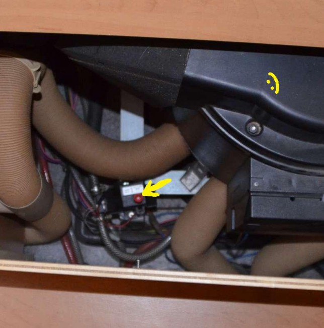

Co do bojlera, jak masz tak jak u mnie bojler w szafie to zabezpieczenie jest tu (ten dzyndzol do góry)
Plik ściągnięto 69 raz(y) 52,86 KB

Jeśli temp spadnie do kilku stopni na plus, to automat podnosi ten dzyndzol i woda z bojlera wypływa (ochrona przed zamarznięciem). Można też ręcznie to zrobić chcąc np. w lecie spuścić wodę z bojlera. Powodzenia.

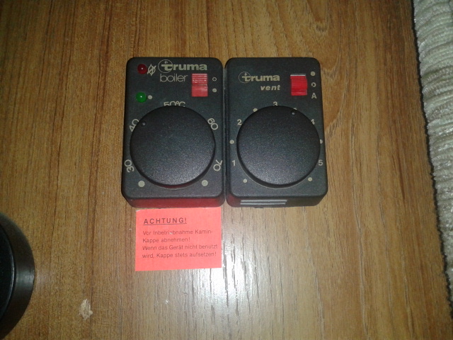

Jeśli jeszcze sobie nie poradziłeś, wstaw zdjęcie sterownika bojlera łatwiej będzie Ci pomóc.

Wysłany: 2015-07-13, 13:36
marekoliva napisał/a:
Dodałem zdjęcie nie wiem czy to jest to.
