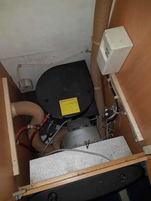

Podepne sie pod temat :) Mam Swinga 544, '98.
Boiler Truma upchniety jest w szafie z piecem Truma. Patrzac od gory (po zdjeciu plyty z gory), na lewo jest toaleta, a na prawo za szafa podlozna 'lawka', ktora sie rozklada.
Nigdzie nie moge znalezc tego zaworu do recznego spuszczania wody z boilera. Gdzie on moze byc?
Dzieki z gory za pomoc!
PS. Czy jest mozliwosc wrzucania zdjec, ale nie z linku, tylko z pliku?

A oto zdjecie od gory z szafy:

powinieneś mieć zawór zamontowany na wężu tym białym (przeźroczystym) podłączonym do dolnego króćca bojlera, na zdjęciu wygląda tak jakby szedł on pod podwozie
Piwa: 284/177
Wysłany: 2019-09-27, 09:34
Może szukaj wyjścia pod podwoziem,to trafisz do szafy?

dpong napisał/a:
Widze, ze mniej wiecej w polowie wysokosci boilera jest taka jakby sztuczna podloga, gdzie ginie tez wezyk - moze tam to schowali.
Przejrzalem dokladnie podwozie i znalazlem tylko jakies ujscie wody, moze wlasnie od boilera - ale nic wiecej nie ma.
Przy okazji po drugiej stronie nadwozia znalazlem zawor do chyba brudnej wody, takze jestem caly happy :)

A co jest w środku w miejscu gdzie to "ujście" w podłodze?

Wlasnie pasuje mi na boiler.
No nic, postaram sie jakos dobrac do tej 'tymczasowej' poleczki, moze pod nia jest zawor.
Dzieki za wszelka pomoc!

Może bojler jest zamontowany na podwyższeniu i wystarczy wsunąć rękę i wymacać zawór, spróbuj, jak wymacasz zawór to go otwórz, najwyżej wyleje się woda na zewnątrz

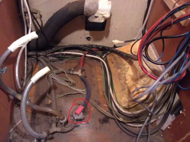

Rumburak
Twój sprzęt: FFB Tabbert 560 Europa - Ducato I- 2,5D
Dołączył: 07 Gru 2017
Piwa: 18/6
Skąd: Krajna
Wysłany: 2019-09-30, 20:58
Kamper inny, ale układ piecyk - bojler mam u siebie taki sam. Mam również podwyższenie na bojler. Na zdjęciu wszystko wymontowane przed remontem. Szukaj u siebie zaznaczonego czerwonego dyngsa.

Wysłany: 2019-10-03, 17:05
Dzieki!
