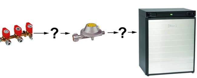

Wysłany: 2015-07-10, 19:06   Podłączenie reduktora pod instalację LPG.
Czy ma ktoś pomysł jak podłączyć reduktor ciśnienia pod instalację LPG. Mam zbiornik, z którego przewód prowadzi do kamperowego rozgałęziacza na gaz (taka listwa mosiężna z narysowanymi symbolami kuchenki, lodówki, boilera itd.).
No ale gdzieś musi się znaleźć reduktor ciśnienia (a nawet dwa) i chciałbym to zrobić solidnie a nie naciągając gumowe węże i cybanty gdzie popadnie.
Reduktory mam typowe czyli z wyjściem na butlę 11kg z lewym gwintem.
Jest do kupienia jakiś adapter? A może specjalny reduktor ciśnienia?

elmo78
Dołączył: 13 Lut 2013
Otrzymał 9 piw(a)
Wysłany: 2015-07-11, 11:51
Kurcze, ludzie, nie bądźcie tacy wybuchowi. Znam się na gazie i instalacjach LPG. Chcę tylko sobie ułatwić pracę i kupić coś gotowego, żeby nie tracić czasu na rzeźbę z tysiącem końcówek.
Jest zbiornik LPG tylko do zasilania kampera i po prostu chcę kupić coś plug-and-play aby leciał sobie gaz tak jak trzeba.
Z butli wyprowadzony przewód Faro do kampera. W kamperze rozgałęziacz do gazu (ten kamperowy z czerwonymi kurkami). No ale gdzieś muszę się wpiąć z reduktorami ciśnienia gazu. Chciałem kupić reduktory, które miałyby z dwóch stron końcówki do przewodów sztywnych 8mm, aby je ładnie zacisnąć (tak jak w typowych instalacjach LPG) ale nie wiem czy są takie, bo póki co znajduję jedynie reduktory do butli gazowych, które mają z jednej strony lewy gwint do butli a z drugiej strony lewy gwint 1/4 cala albo w ogóle brak gwintu tylko króciec do nakładania węża. No i gdybym to chciał podłączyć tak jak 'nakazują' mi produkty to musiałbym z rozgałęziacza kamperowego wyjść przewodem gumowym na cybancie (amatorszczyzna) i podłączyć się do reduktora. Potem z reduktora wyjść znowu wężem z cybantem i podłączyć się np do lodówki. Amatorszczyzna.
Chcę kupić po prostu gotowy komplet produktów, aby uniknąć cybantów. Podajcie proszę link do czegoś takiego, jeśli istnieje, zamiast prawić morały o niebezpieczeństwach LPG. Byłem już u kilku osób montujących LPG zawodowo i nikt nie potrafi mi pomóc.
Zobaczcie na rysunku poniżej jak to wygląda. Chcę albo znaleźć odpowiednie przejściówki w miejscach znaków zapytania albo odpowiedni reduktor, który jest z dwóch stron zakończony gwintami takimi jak do rozgałęziacza (z lewej), czyli 8mm rurka i nakrętka z prawym gwintem. Lodówka, boiler, kuchenka i ogrzewania mają właśnie rurki 8mm z baryłkami.
Plik ściągnięto 44 raz(y) 40,74 KB

Wysłany: 2015-07-11, 12:20
Źle rozumujesz, redyktor musi być pierwszym urządzeniem po wielozaworze zbiornika, dopiero za reduktorem montyjesz zawory odcinające. Jak zawsze polecam firmę Gomet, znajdziesz u nich przejsciówke z faro na gwint zwyklego reduktora z dużej butli.

No fajnie, tylko mam dwa urządzenia o różnych ciśnieniach (30 i 50mbar) dlatego chciałem reduktory dać za rozgałęziaczem. Zajrzę co ma Gomet w ofercie. Dzięki.

Wysłany: 2015-07-11, 14:54
Jeśli masz dwa urządzenia o różnym ciśnieniu to powinieneś dać pierwszy reduktor o wyższym ciśnieniu zaraz za wielozaworem a poźnie reduktor z tego wyższego na niższe przed urzadzeniem albo dać zaraz za wielozaworem oba reduktory równolegle i rozdzielić instalacje na dwie o różnym ciśnieniu

Wysłany: 2015-07-11, 14:59
elmo78 napisał/a:
Czy nie prościej wymienić dyszę w tym na 50 i zrobić go na 30 mb?
Reduktory na gwinty produkuje Truma np SecuMotion tylko, że to jest na 30.
Są też reduktory z 50/30.
Zastosować normalny reduktor na 50, zasilić to co na 50 i dalej zredukować do 30.
http://www.truma.com/pl/p...r-vdr-50-30.php

Wysłany: 2015-07-12, 06:52
Elmo, tutaj jest taki do zaciśnięcia na przewodzie 8mm, ale na ciśnienie 30mbar. Zmień dyszę w urządzeniu jak proponuje janusz i się nada.
http://www.igaz.pl/index....-0-8-kg-h-rvs-8

Wysłany: 2015-07-12, 08:50
taki by był świetny, tylko ma zdecydowanie za małą wydajność ;/
a również jestem na etapie montażu butli lpg do zasilania grila, kuchenki i trumy.
Gomet, znajdziesz u nich przejściówkę z faro na gwint zwykłego reduktora z dużej butli.
szukałem u nich czegoś takiego, ale nie rzuciło mi się w oczy, jak to się fachowo zwie?

Wysłany: 2015-07-12, 10:56
http://www.igaz.pl/index....miedzianej-fi-8
tylko się pospiesz, bo piszą, że ostatnia sztuka

Wysłany: 2015-07-12, 13:14
U mnie się sprawdza. Co prawda piecyk mam tylko 2kW, a kuchenki nie odpalałem na 2 palniki, ale jest OK. Ja tłoczek w elektrozaworze mam wyciągnięty, a w razie potrzeby jest jeszcze w wielozaworze zawór iglicowy, tyle że trzeba się schylić pod auto i zdjąć pokrywę wielozaworu.
