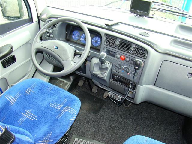

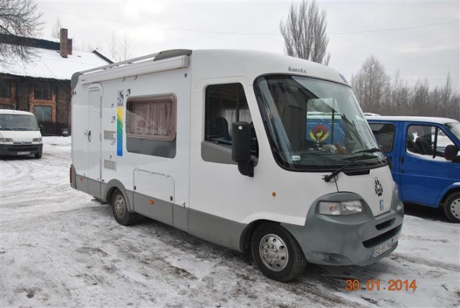

Podpowiedzcie proszę, gdzie znajdę wtyczkę diagnostyczną w modelu Knaus Sunliner Integral na Fiacie Ducato 2,8 jtd 2004 r.
Na pewno nie ma jej w standardowym miejscu kabinowego Ducato czyli w lewo pod kierownicą.
Mechanik szukał z pół godziny i się poddał.
Taka buda

Podwozie Twojego kampera zostało wyprodukowane nie później niż w 2002 roku- model 230.
Złącze diagnostyczne ma 3 piny i powinno się znajdować z lewej strony komory silnika.

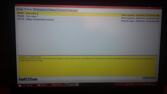

To pytanie dodatkowe. Czy ktoś używał takiego interfejsu i co może powiedzieć o możliwościach diagnozy i kasowania błędów
http://www.viaken.pl/pl/d...tyku-obd2.html#
