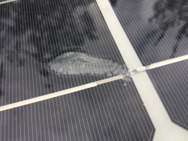

Przykleiłem DWANAŚCIE DNI temu panele elastyczne X-Disc.
http://x-disc.pl/panele/p...-fotowoltaiczne
Najnowsza generacja. Ponoć poprawiono problemy jakie były z poprzednią wersją.
Dzisiaj zauważyłem że jeden już zaczyna się rozwarstwiać. Przykleiłem na Sikaflex. No i chyba będzie problem...

A przyczyną nie jest przypadkiem brak chłodzenia od spodu?

Tak jakby od wyjścia złącza idzie.
To złcze dynda na wietrze?
Może tam mikro drgania?
To woda czy powietrze?
Ratuj lub reklamuj.
wyciśnij
Wyciśnij bąble i zakituj wszystkie krawędzie.
Może sie zatrzyma?
Wkur wijące. Szkoda bo fajnie wyglądają

Przyczyną jest zapewne wadliwa laminacja u producenta (brak próżni, słaby docisk). Nikt po kamperze nie chodzi, a bąble są w środku i nie mają połączenia z brzegiem. Są bardzo twarde.
Nawet ich jeszcze nie podłączyłem do inwertera. Nie było jeszcze bardzo gorąco. Dziś 24 stopnie. Zobaczymy co producent powie. Widzę to fatalnie.
Jak to później odkleić żeby nie zniszczyć dachu? Szkoda że nie użyłem Sikalastomeru.

Ta blaszka łącząca jak stroik? może wibruje. To na oko , ze zdjęcia
Moje trzymają i chodzę po nich.
Ale sprawdzałem.
Jakby co to będziesz miał podkład pod drugie.
Musi być kontakt z powietrzem? Chyba, że jakaś reakcja zaszła?
Coś też zadziałało jak wentyl.
Zażądał bym zwrotu kasy za panele, zostawił a jak je szlag trafi, to na nie przykleił bym drugie

Blaszka jest wygięta ale zatopiona w przezroczystym laminacie. Wszystkie ogniwa są połączone takimi krzywymi blaszkami.

Wyraźnie z tych okolic.
Lampa mocna zalał bym ciepłą wodą z i naciskał bombel.
Rozgrzej suszarką. Albo rybka albo pipka.

Odcinanie od dachu to najlepiej jakąś żyłką do cięcia , a potem to co zostanie ostrą szpachelką, ale odwróconą do góry nogami czyli ścięciem zaostrzenia do dachu aby go nie pokaleczyć. Na koniec polerka laminatu i powinno być bez śladu.
Do klejenia nowych użyj butylu ale nie Sikalastomeru bo jest zbyt płynny i się potem brzydko wylewa, tylko Dekaseal 8936 z Dekalin'u. Trzymanie powierzchniowe ma duże , więc nie ma ryzyka że panel odleci , a w razie czego zejdzie z dachu bez śladu i nadmiar nie będzie wypływał spod paneli w upalne dni.
Panele reklamuj od razu i się nie zastanawiaj.

Niemniej wygląda to jak odcisk / skamielina.
Przechlapane, nikt nie uwierzy w rocznik produkcji :spoko
Elasyczne panele tak jak pisałem w swoim wątku ich montowania, klei się bez primera i nawet zwykłym dekarskim silikonem. Ważne by woda nie podciekała...

Tego nie było na początku. Mam zdjęcia. Panel od strony elektrycznej działa poprawnie.
Kleiłem bez primera po przetarciu benzyną ekstrakcyjną. Jest szansa to oderwać?
Obawiam się czy przy próbie odrywania aluminium dachu nie rozwarstwi się od pianki.

Odrywać faktycznie bym nie próbował bo może się stać jak piszesz.
Tak jak radziłem , spróbuj odciąć żyłką do cięcia , działając równolegle do powerzchni dachu a nie prostopadle.
Gdybyś reklamował to daj znać co Ci powiedzieli, czy to jest faktycznie dalej jakaś wada czy pojedynczy przypadek, bo też się na tymi solarami zastanawiałem , ale w tej sytuacji się wstrzymam.

Skąd wziąć żyłkę do cięcia? Żyłka czy drut? Warstwa sikaflexu jest dość cienka. Mam wątpliwości czy tnąc wzdłuż krótszego boku 70 cm nie naruszę aluminium.

Myślę, że tak. Ale panele będą do wywalenia.
Zależy ile napakowałeś sikaflexu.
Joko ma rację struną we dwóch.
Ja Ci kasę odda. To zostaw jeśli działają
Wiem, ze jako "pedant" możesz mieć problem.
Wszystko byś wywalał czy ten jeden?
Starał bym się odzyskać kasę, ale szczerze mówiąc to g.. nie pieniądze.
Ważniejsze, że nowe i do kitu.
Ale jak działają. Czyli jak Ci kasę odda a panele zostaną i działają to zawsze je wywalić zdążysz.
Struna fortepianowa, lub pogadaj z warsztatem od wymiany szyb samochodowych
