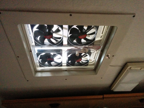

Jako że u nas upał nie odpuszcza postanowiłem zmniejszyć temperature w camperze. Zauważyłem że temperatura wewnątrz utrzymuje się o około 2-10 stopni powyżej temperatury otoczenia - zaleznie czy słońce czy cień.
Oczywiście można kupić okno z turbowentem ale nie chciałem w to inwestowac kasy a klima na 220v odpada - tylko czasem nocujemy na kampingach z prądem.
Wygląda na to że wprowadzenie wymuszonego obiegu powietrza powinno poprawic komfort.
Rozważałem dwa rozwiązania.
1. zrobić samemu "turbowenta" w oknie dachowym
2. wypuścić osobny komin dla wentylacji z wentylatorem
Pierwsza opcja ma niewątpliwą zaletę - brak nowychy otworów w poszyciu oraz łatwość w montażu.
Druga opcja ma zaletę polegająca na tym że tego typu wentylacji można używac takżę podczas jazdy gdy okna dachowe powinny byc zamknięte.
Do opcji pierwszej użyć chciałem 4 wentylatorów komputerowych 12V 12cm: http://www.spire-corp.com...25-sp12025s1l3/
Do opcji drugiej znalazłem w Jula wentylator do komory silnikowej do łodzi: http://www.jula.pl/catalo...silnika-651017/
Jako że dziurę w poszyciu łatiwej zrobić niż zatkać to postanowiłem najpierw zrobić włąsnego turbowenta.
Kupiłem cztery wentaltory 12cm spire - były inne cichcze ale wg mnie cichsze wentylatory to mniejsza wydajność a zawsze można im wstawić jakiś regulator obrotów / diode zenera aby je wyciszyć.

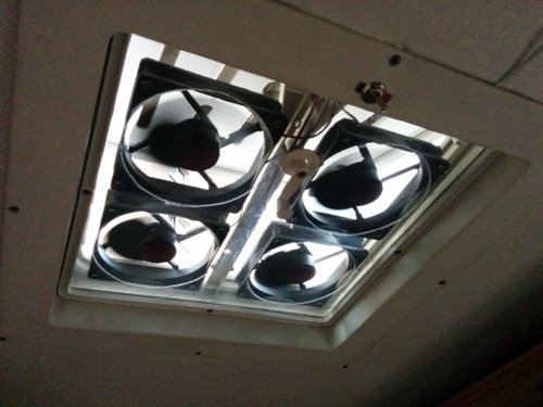

Postanowiłem osadzić je na płycie plexi 2mm (dość cieńka ale miałem mało miejsca między koskitierą a pokrywą okna).
Zrobiłem szablon z papieru i wyciąłem z plexi kwadrat z czterema otworami 12,5cm na wentylatory za pomocą tzw dremelka (wspaniałej marki nutool:) Plexi będzie od dołu a wentylatory będę do plexi przykręcone od góry.
Do kompletu włącznik dwupozycyjny z Jula za 5zł (stoisko marine) i kawałem przewodu abny się podłączyć do prądu (u nie pod lampką górna był jeden wolny przewód)
Efekty
Wentylatory słychac ale nie jest to duży hałas ale słyszalny.
Oczywiście wentylatory pracują jako wyciąg czyli wydmuchują ciepłe powietrze na zewnątrz.
Kiedy pracują to w camperze utrzymuje się temperatura o około 1 stopień wyższa niż nha zewnątrz mimo iż camper stoi w słońcu na parkingu a było wtedy 32stopnie w cieniu przy zamknietych drzwiach i oknach. Wyrańnie jest "ciąg" i przy zamkniętych oknach i drzwiach brakuje powietrza - tworzy się podciśnienie więc wypadałoby zrobić jakąś "czerpnię" powietrza pod camperem?
Mówiąc inaczej - eksperyment udany i nie drogi.
Koszty:
4 wentylatory po 15zł (cichsze były po 18zł)
kawałek plexi 50x50 za 18zł w leroy merlin
włacznik z jula za 5zł
zużycie prądu to max 1.2 A (0,3A x 4 wg producenta) a w rzeczywistości coś koło 0,6A czyli może chodzić non stop jak jest solar.
razem: 83zł brutto :)
a... wycinanie plexi to dupiata robota, nawet dremelkiem bo się topi i nigdy nie wyjdzie idealnie. Za około 50zł mozna to zlecic do wycięcia laserem (to u nas tzw minimalka więc w tej cenie może nawet dwie sztuki)
pewnie ładniej byłoby z wentylatorami przeźroczystymi ale były za drogie.
Plik ściągnięto 3002 raz(y) 69,37 KB
Plik ściągnięto 3002 raz(y) 68,01 KB

Okno Fiama 40x40 jak pamiętam ma prześwit 32,5cm x 32,5cm. Ja mam okno 40x40 firmy MPK-kierspe i ma prześwit 37cm x 37 cm. W to wstawiam domowy kwadratowy na 230W 45W. Dosłownie psa mało nie wyciągnie gdy przechodzi pod nim na podłodze. Problem jeden... gdy nocą jest nadal ponad +30C na zewn. to jedynie przemieli gorącem.
Fajnie za to działa, gdy pojedzie się w regiony, gdzie nocą jest np. +20C albo mniej. Wtedy czuć niemal jak mrozi. :-P
Żaden wentylator, turbowent to też tylko plastikowy wentylatorek, nie chłodzą. Wentylator to tylko wentylator. Dlatego nie brałem 30W turbowenta za 80euro więcej niż moje okno. Jak zobaczyłem to śmieszne śmigiełko to dałem sobie spokój. Ten mój na 230W to potęga przy nim, ale na zewnątrz nocą musi być chłodniej. Gdy nocą jest +37C to tylko klima, albo góry. :)
Poza tym fajny pomysł. Ja chciałem dać takie 12cm, ale przy 37cm x 37cm zmieściłoby mi się ich 9 :mrgreen:

wydajność jest u mnie ograniczona tylko przez czerpanie powietrza czyli przy otwartym oknie lub drzwiach działa tak jak należy. pewnie dodam kiedyś otwór wentylacyjny w podłodze bo ten w drzwiach jest poprostu za mały.
Wiem że to nie klima ale jest znacznie lepiej i to za 83zł. Mam drugie okno w alkowie w którym zrobię to samo ale z cichszymi wentyaltorami coolmaster 12cm po 18zł (użyłem ich do lodówki i ich praktycznie nie słychać)
