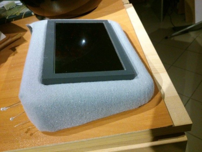

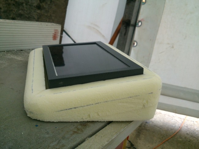

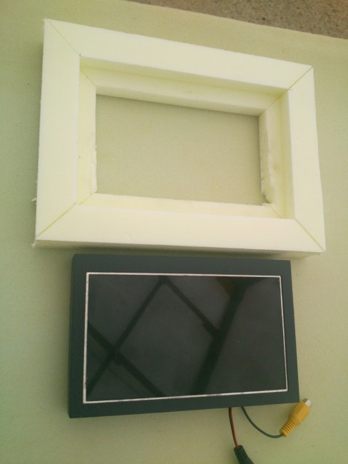

Znudził mi się monitor kamery w nawigacji, bo nie zawsze ją włączam i więc nie zawsze widać. Wkurzał mnie.
Postanowiłem dorobić niezależny monitorek uruchamiany razem z kamerą. Wykorzystam lcd ze starego Videofonu 8" wyświetlający bardzo ładnie obraz.
Ale w starym ducacie nie ma zbyt wiele miejsc na takie bajerki, nie bardzo wiedziałem gdzie to zmontować. Postanowiłem nad głową przy szynie zasłonki pod alkową. Przymiarki wykazały, że jest to dość dobre miejsce ale monitorek trzeba ustawić pod kątem. Cofając odruchowo patrzy się do góry w lusterko, więc prawie OK. Nie chciałem mocować przy pomocy twardych np. blaszanych uchwytów bo to jednak jest w okolicy głowy i w razie czego ... wiadomo.
Uchwyt dorobiłem ze styrodurowej pianki powleczony materią gąbkowo - dzianą taką jaka jest na podsufitce. Tak aby to jakoś wyglądało.
Zdjęcia pokazują etapy tej nie skończonej jeszcze pracy.
| Plik ściągnięto 32 raz(y) 234,87 KB |
| Plik ściągnięto 27 raz(y) 229,93 KB |
| Plik ściągnięto 32 raz(y) 244,29 KB |
| Plik ściągnięto 29 raz(y) 242,55 KB |

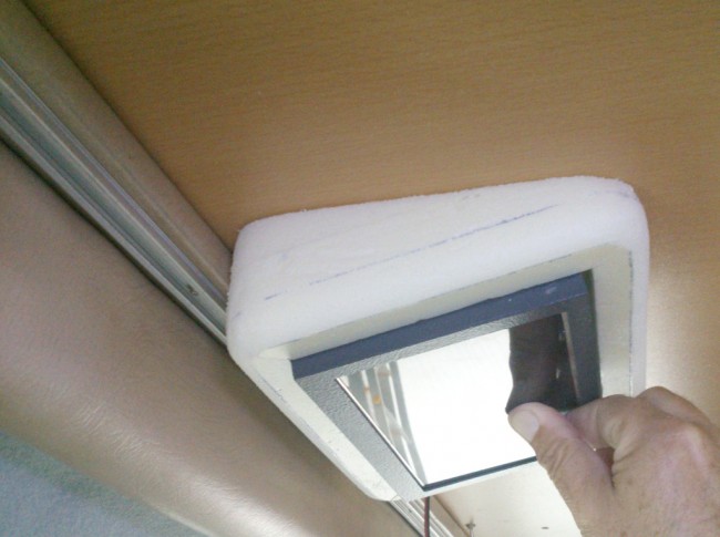

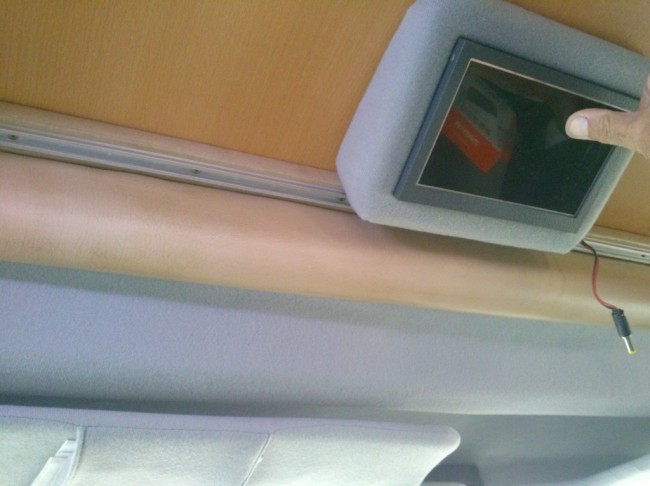

Podeschło trochę i przymierzyłem.
Zaraz wkleję mocowania i palec będzie już wolny.

Za dobrze szło

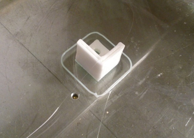

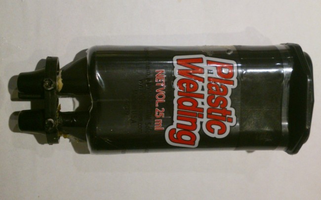

Chciałem wkleić wewnętrzne narożniki z dziurkami na wkręty
Więc użyłem dwuskładnikowego szybkowiążącego kleju, wkleiłem, klej pięknie związał ale na styku ze styrodurem klej rozpuścił podłoże. Styrodur znika w kontakcie z tym klejem.
Myślałem, że to klej epoksydopodobny.
Obsmarkane narożniki wywaliłem do kubła i kombinuję dalej jak to umocować przy pomocy słabszego kleju polimerowego wklejając wstawki z laminatu.
Na zdjęciach winowajca i nieobsmarkany narożnik.
