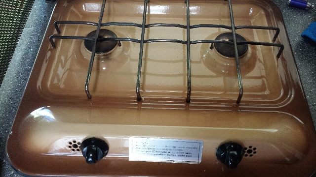

Ponownie odgrzeję temat, ale w moim przypadku mam odwrotnie.
Jestem aktualnie w terenie i co.... i kuchenka kaput...
Odpalam gaz, trzymam kurek 5, 10 i nawet 5 min :ok i kupa.... po zwolnieniu kurka gaz gaśnie :-/
Czy ktoś zna może powód takiego stanu rzeczy? :idea:
Dodam, że mam kilka rzeczy włączonych... typu boiler, lodówka itp, ale nie sądzę, aby był to problem z małym ciśnieniem gazu...więc co?

tadek27 napisał/a:
masz tzw. termoparę - czujnik płomienia , który się uszkodził, jest do wymiany. :spoko :spoko :spoko
a ten czujnik jest tylko jeden dla całej kuchenki? bo mam dwa palniki w kuchence i żaden nie działa- tzn. gaśnie po dłuższym odciśnięciu przycisku.
Poza tym- jak się do niego dostać?(gdzie jest umiejscowiony)- mam taki typ kuchenki jak na zdjęciu poniżej- w sumie to chyba mało istotne zdjęcie (sam blat), ale nie wiem gdzie odszukać np. tabliczkę znamionową z modelem kuchenki...

Nie wiadomo czy to na pewno uszkodzone termopary. To te czarne szpindle przy palnikach. Wytwarzają prąd pod wpływem ciepła i otwierają elekromagnesami przy kurkach dopływ gazu. Trzeba zdemontować termopary i sprawdzić np. podgrzać zapalniczką czy pojawi się prąd na zaciskach termopary. Jeśli OK. to wina połączeń elektrycznych lub kurków.
Połączenia elektryczne łatwo sprawdzisz
W kurkach sprawdź czy cewki elektromagnesów nie mają przerwy jeśli OK to zacięty jest mechanizm otwierania gazu ( w kurku) najczęściej to maziowaty brud naniesiony przez niezbyt czysty gaz.
Rozbierz uważnie kurki i wyczyść. Ewentualne uszkodzone elementy wymień ale najczęściej są tylko brudne.
Jeżeli wszystko jest sprawne zmontuj i sprawdź połączenia gazowe (szczelność) TU NIE MA ŻARTÓW i elektryczne z termoparą.
Powinno działać. ;)
Jeżeli obawiasz się podjąć naprawy to kuchenkę oddaj do serwisu lub wymień. :(
