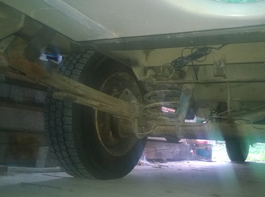

Wracam do tematu. Ja mam ducato z 90 roku, ostatni wypust wersji I. Mam tylko 4 pióra, które są paraboliczne ale w drugą stronę, w poduszkach mam 4 ata i są proste a jak spuszczę powietrze to ładnie wygięte w przeciwnym kierunku. Mam pytanie, ile piór dołożyć i jakie kupić a może kompletne resory, do wersji 2 znalazłem takie z dwoma piórami i nie mam pojęcia czy będą dobre. Może ktoś podpasował z jakiegoś innego modelu ?

Ja wyszedłem z innego założenia. Jak kamper był nowy to resory wystarczały w zupełności.Należy zrobić regeneracje piór resora (po Krakowsku -wyklepać założyć przekładki lub przesmarować pióra i autko pięknie stanie tak jak było nowe.Ja dodatkowo co sezon przelewałem resory bardzo rzadkim olejem co zabezpieczało pióra przed korozją.Dzisiaj kamper ma 25 la (sprzedałem ,ale widuje sie z moim następcą i widuje również kamperka) stoi tyłem tak jak na zdjęciach w katalogu nowy.Poduchy przydadzą ci sie jak doładujesz na wakacje ,a nie lubisz żeby sie bujał na koleinach.Zawsze można go wtedy usztywnić. :spoko

Rozumie sens poduszek ale jak na poduchach mam resory trochę w przeciwnym kierunku wygięte to chyba coś nie tak. Bo gdyby poduchy miały robić za resory to po jakie licho w ogóle zakładać to żelastwo. Wielu z nas nie ma założonych poduszek i co wtedy, jak mają wyglądać te resory ? Tuleje poniżej cybantu czy wyżej i to wyraźnie.
Ja mam chyba 14 a piór 4, może coś niemiec kombinował albo to jakaś dziwna mieszanka bo on jest z maja a chyba od lipca 90 szedł już po liftingu ...

KolegaMcGali, wyraźnie napisał w jakim modelu ile ma być piór.Co do wyglądu resoru,ma być wygięty końcami do góry a środkiem do dołu. To chyba wiadome. Jak jest inaczej to resory trzeba regenerować,lub zmieniać na nowe ,ale od tego samego modelu.Inaczej jak będzie kolizja ,a inspektor PZU ,lub innej ubezpieczalni. Zobaczył by przeróbkę zawieszenia to nici z ubezpieczenia ,a kłopotów co nie miara,łącznie z przeróbką od nowszego modelu.
1,Nowsze są dłuższe
2.są szersze i nie pasują do wieszaków
Jak pisałem trzeba je regenerować. :spoko

Widzę że ktoś tuta w treści mojego pytania nie dostrzegł żartobliwego tonu, moja wina że nie piszę wprost. OK. Wiem jak powinien wyglądać resor, teraz pytanie: czy ktoś się orientuje się gdzie na dolnym śląsku mogę coś zrobić z tymi resorami albo gdzie można kupić (namiary).
Myślę że zajmę się tym raczej po sezonie, nie chcę rozgrzebywać auta w sezonie, jeszcze gdzieś wyskoczę ... pozdrawiam Wszystkich

Regenerowałem resory w Częstochowie..... pare godzin czekania ale opłacało się ....

ktoś mi polecał ale nie pamiętam kto, nie szukałem niczego innego.... wtedy jeszcze miałem ducato I z pięcioma piórami i podniósł się dokładnie o 5 cm......
W Imieleniu też robią podobno solidnie, przy głownej drodze po prawej stronie

Tańszym rozwiązaniem zamiast poduszek jest montaż sprężyn dedykowanych do Ducato/J5/C25. Sprawdzają się rewelacyjnie. Czy są jeszcze do kupienia?
