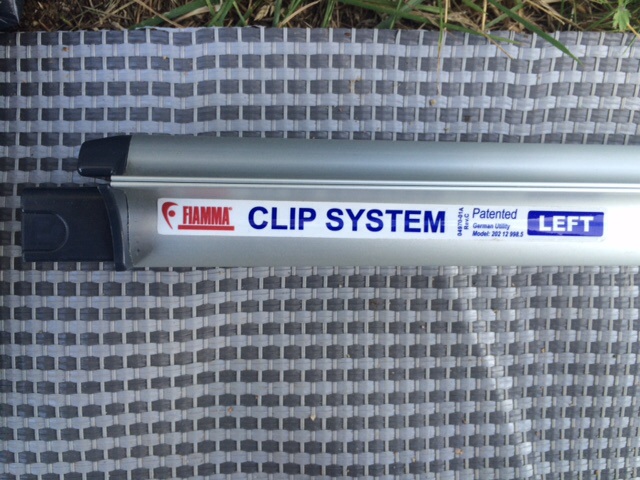

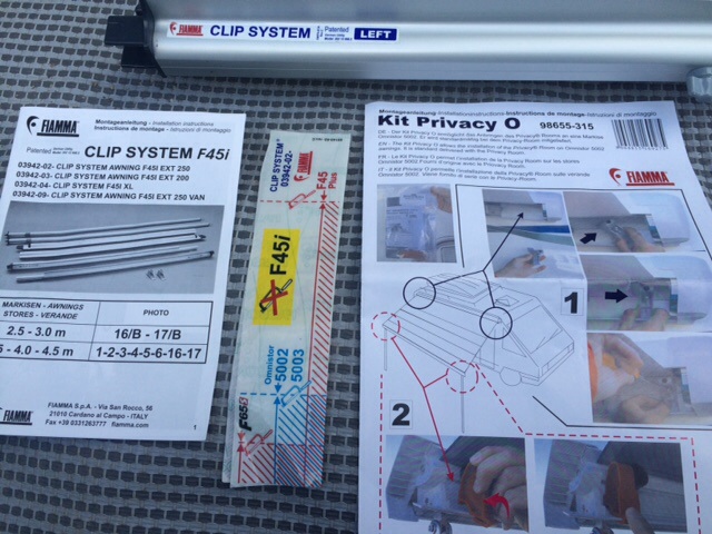

Zakupiłem przedsionek z systemem CLIP.
Sprzedawca informował że pasuje do Fiammy F45 i F65s
Mam F65s i nic mi nie pasuje.Brak możliwości połączenia systemu Clip z markizą.
Walcze z tym od godziny i nic.
Może ktoś sprawdzić czy aby napewno taki sam System clip obsługuje obie markizy?
Dziękuje.

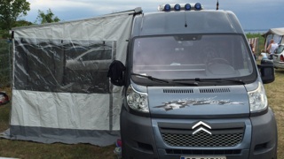

Privacy Room z Fast clip zakładałem do F45 s - początkowo pomyliłem końcówki i założyłem od innej markizy ( omnistar) ale po korekcie wszystko bardzo ładnie pasowało. Tylko pamiętaj listwy na markizie zaciskaj oburącz - jedną ręką nie chciały mi się zamykać.

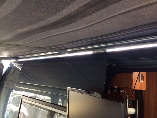

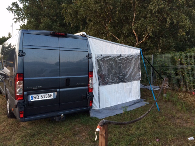

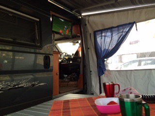

Temat przedsiąka ogarnięty.W zestawie był kit nie do mojej markizy.
Room Fiammowski system clip fajny,montaż prosty w(2 osoby ok 20 min)
Doszło dodatkowe 10 m2 :) :lol: :lol:
Na pobyt dłuższy,zwłaszcza nad polskim morzem wręcz super
W czwartek test wiatrowy :roll
Teraz TV 22" lekko mały :(
Fordek dzięki :spoko

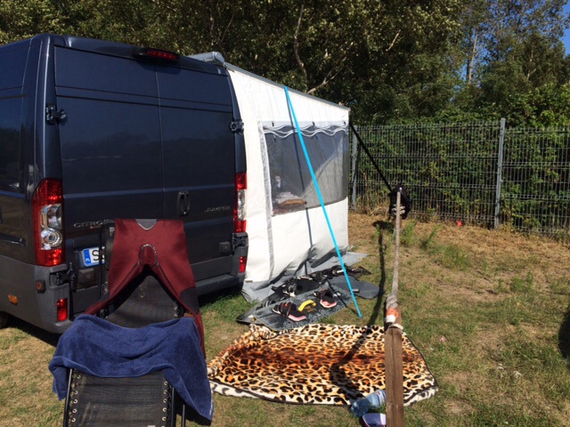

Wysłany: 2015-07-23, 16:05
Dzisiaj na Półwyspie łupie wiatrem w porywach do 7 Bf
Domek jeszcze stoi. :lol:
Konieczne było przełożenie pasa sztormowego na środek markizy,podwiewała mocno.
Wiatr wpada do przedsionka szczeliną pomiędzy dachem a markizą,zatem markiza na bocznej ścianie w tym przypadku wygrywa.
Plik ściągnięto 5801 raz(y) 155,14 KB

Wysłany: 2015-07-23, 18:06
Należy tam wkleić jakaś rynienkę,nie będzie zaciekało i wiało. :idea

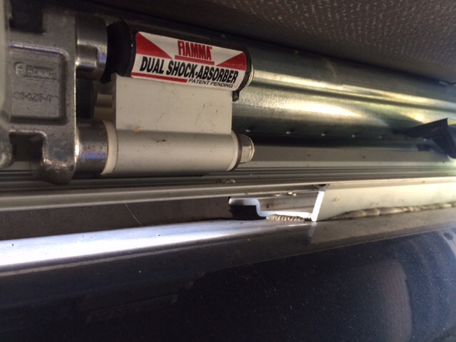

Wysłany: 2015-07-24, 09:47
wlodo napisał/a:
Dokładnie,najlepiej taką jak z kitu mocowania markizy,tylko w odcinku 4 m,zatem
jestem zainteresowany zakupem.
