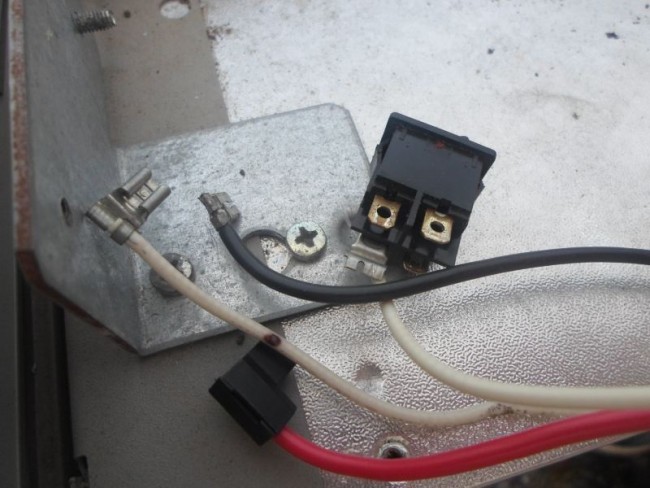

włącznik miał 3 kabelki odłączone i pytanie który gdzie wetknąć?

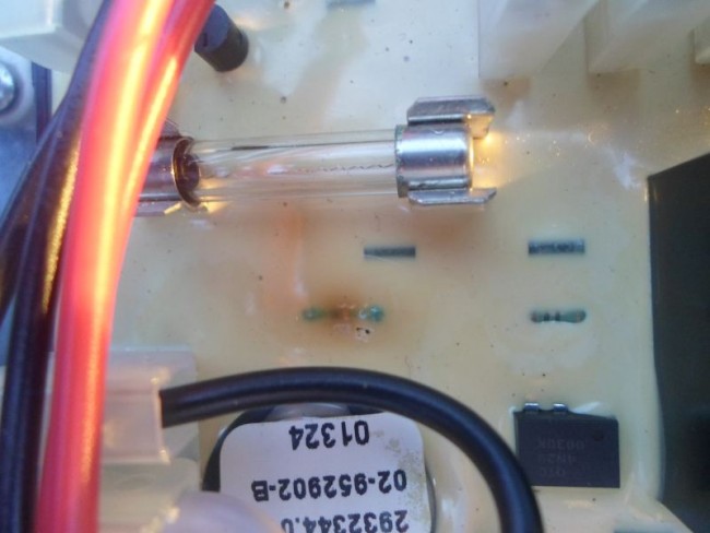

druga sprawa to przypalony opornik na tej zalanej płytce, czy da się jakoś wymienić?
idzie to jakoś ogarnąć nie popadając w koszty serwisowe? :wyszczerzony:
płytka

przepalony opornik
Plik ściągnięto 98 raz(y) 78,99 KB
włącznik
Plik ściągnięto 97 raz(y) 104,22 KB
Plik ściągnięto 112 raz(y) 82,67 KB

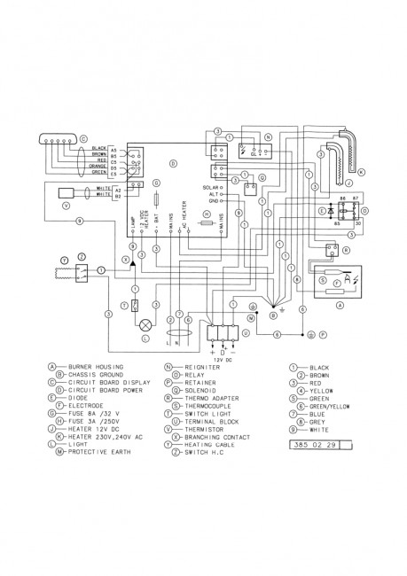

Schemat lodówki RM6505.
Plik ściągnięto 295 raz(y) 189,79 KB

dzieki Kaimar.
Widziałem taką elektronikę na ebay.de po 260euro. Dużo ludzi kupiło czyli bubla zrobili i jeszcze zalakowali aby za parę euro czy złoty nie można było sobie samemu naprawić.
Podłączę kabelki od włącznika i zobaczę co dalej. :spoko

Przypalony opornik idzie wymienic - o ile jest faktycznie walnięty, bo to że wokół niego jest brązowo niekoniecznie musi oznaczać, że jest uszkodzony. Mógł sie przyjarać wskutek awarii, a może na ten kolorek pracował przez te ...naście lat, i po prostu się grzał bo tak ma - i jest sprawny...
Generalnie to tylko kwestia twardości zalewy i cierpliwości dłubiącego - rezystor za 10 groszy, ale dłubania sporo - mało komu chce się wymienieć cokolwiek w tak zabezpieczonych płytkach.
Jak wygląda płytka z drugiej strony ?
no i wartości rezystora nie idzie odczytać, aldo odskrobać i odczytać paski albo zmierzyć (o ile jest cały - tylko po co wtedy wymieniac :) ) być może od strony ścieżek da się go sprawdzić.
Pozdrawiam, maszakow

Czy mi się wydaje, czy jest spalony bezpiecznik odpowiadający za ogrzewanie 230V?

Niestety ja również mam problem z powyższym modułem, obecny jego numer Dometic to 4071329660 , (stary 293234401). Uszkodzony najprawdopodobniej przekaźnik na płytce ten na środku , lodówka nie widzi napięcia 220V grzałka sprawna. Ktoś wie gdzie można to naprawić lub kupić w ludzkiej cenie. :( :( Jak wspominał kolega wyżej ,jakaś wada fabryczna.

czy ta zalewa jest twarda (żywica) czy też miękka(silikon) ?
ogólnie wszystko da się naprawić jeśli sie wie czym :)
pls odczytaj informację z góry tego przekaźnika. albo zdjęcie z bliska mile widziane.

Kolega powyżej już załączył zdjęcia, mój wygląda dokładnie tak samo i nawet opornik przypalony jest ten sam. Nie spotkałem się również z miekką żywicą. Nie wiem co jeszcze by można zrobić.

Kolego ... zdjęcia nie przekazuja zmysłu dotyku, a u kolegi u góry NIE WIDAĆ opisu na środkowym przekaźniku. Za mała rozdzielczość i jakieś zadrapania.
nawiasem mówiąc... Miękkie żywice 2składnikowe np Araltide.
Dlatego pytam czy to jest twarda skorupa czy też miękka silikonowa - bo tak to na zdjęciu wygląda - i prosze o odczyt podejrzanego przekaźnika.
