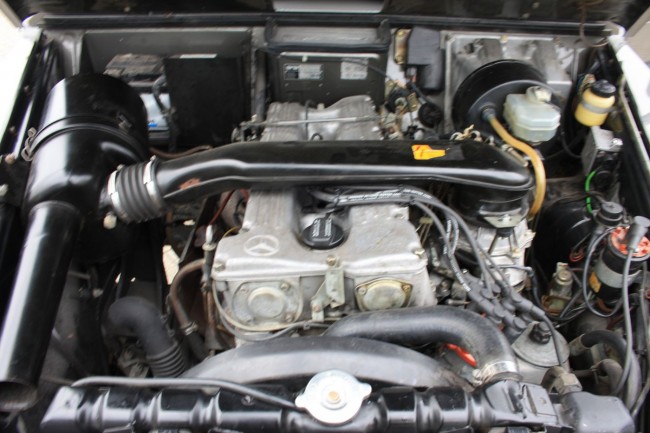

quazyt4, masz jakies foty takiej przerobki.
Jaki gaznik, gazniki? jaki kolektor do tego i jakie wymiary to by mialo?
opcja fajna, koszerna i prosta... popoludniu skrzynie do tego sobie posprawdzam.

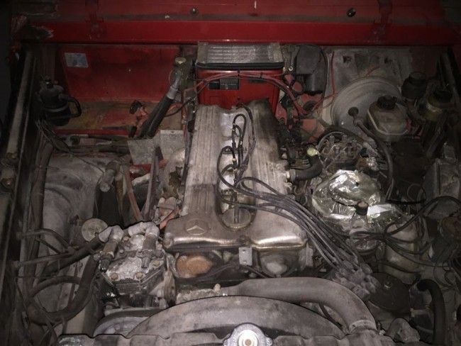

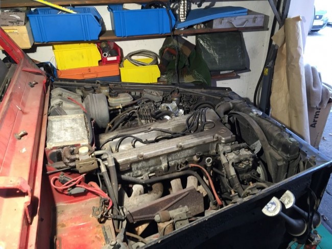

Tak to wygląda.
https://www.youtube.com/watch?v=VY3jo4ffIX4
Ale lepszy byłby od G-klassy ze względu na kolektory które są bliżej.
Ten co wysłałem wcześniej jest na gaźniku , z pierwszych lat produkcji. Potem były na wtrysku ale to nie problem. Po prostu zdejmujesz ten mechaniczny wtryski, który połączony jest z kolektorem gumową rurą, dospawasz flansze i założysz gażnik np. od żuka ( im prostrzy tym lepszy ) Chodzi tylko o to żeby była przepustnica do gazu.
