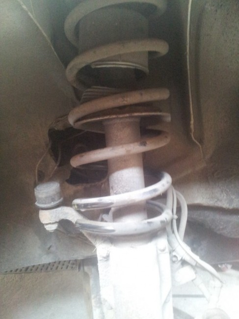

Witam, jak w temacie, podczas spokojnej jazdy nagle huk i ściąga mnie w rów. Udało się zostać na asfalcie, w mc personie spadła sprężyna z dolnego talerza (nie był skorodowany) i urwało przedni drążek stabilizatora/reakcyjny.
Także półoś i jej osłona zostały uszkodzone, ratunek tylko laweta.
Po naprawie mam strach trochę jeździć tym autem, nie wiem czy najpierw spadła sprężyna czy najpierw urwał się drążek a sprężyna spadła potem.
Czy u kogoś w ducato do 1994r urwał się przedni drążek?
Awaria bardzo kłopotliwa i niebezpieczna, nie liczyłem na taką dziwną awarię, prędzej mógłbym zatrzeć silnik.

A sprężyny masz oryginalne?? Sprawdź jak leżą na dolnym wsporniku - czy nie mają za dużej średnicy i trzymają się na brzegu? W zasadzie jak przeleci pierwszy zwój to sprężyna spada w taki sposób jak na zdjęciu.

Jeśli sprężyny są oryginalne i całe (dolny zwój cały), to sprężyna nie ma prawa spaść.

Stawiam na urwany amortyzator

Amortyzator nie jest urwany a czy sprężyna jest oryginalna??
Auto jest za stare aby odpowiedzieć.
Ogólnie to te sprężyny siedzą tak jakoś słabo na tych talerzach tzn oryginalnie talerze są troszkę mniejsze niż średnica zewnętrzna sprężyny, jak ktoś nie wierzy to niech sprawdzi u siebie.
Ja po awarii zakupiłem innego mc persona z inną sprężyną, starą sprężynę muszę poddać "badaniu"

Z takim czymś, nigdy się nie spotkałem. Urwane drążki reakcyjne w Ducato przed 94r się zdarzały(lub ścięte gwinty drążków), ale sprężyna nigdy nie przeleciała. Dodam że tyram przy trojaczkach od 99r :bajer
Sprężyna musi być jakiś zamiennik, na oryginale by to się nie zdarzyło. Juto mogę zrobić fotkę, takiego amorka ze sprężyną ;)

Wiem, to się nie powinno stać ale stało się to.

alkowa....i wszysko jasne.
Nieźle :idea:
On i Ona - prawdopodobnie (to podstawowa , ale nie jedyna konfiguracja) , silnik , rytmiczne ruchy , Spora masa i nacisk na przód auta . Trach i tyle
Kolejna lekcja .kamperowania :mrgreen:

Jaki błąd montażu spowodował przeskoczenie talerza podpory sprężyny między zwoje sprężyny. Może nieprawidłowo osadzona w zagłębieniach talerza ( tak jakoś wygląda), albo zbyt luźny pierwszy od dołu zwój. Jakaś wada pierwotna musiała do tego doprowadzić. Stawiam na zły montaż i latami hulało aż na jakiejś drogowej dziurze pierdyknęło blachę między zwoje i w czasie spokojnej jazdy zsuwało się aż do końca. :gwm

rozmontować i powinno się wyjaśnić

Mi ta sprężyna wygląda na pękniętą. W moim aucie osobowym miałem taki przypadek że dolny zwój pękł i odleciał - dwa razy w ciągu 10 lat - też Fiat.
Możesz mieć rację, ten pierwszy zwój jest taki niedomknięty.

to była typowa przypadłość fiata stilo - pękające sprężyny i mały kołnierz.
w ramnach akcji serwisowej dokładali specjalną osłonę żeby ta sprężyna nie spadała jak pęknie.
wystarczy wpisac w google "pękające spreżny fiat stilo".
wyglądało to u mnie dokładnie tak samo.

Ale ta moja sprężyna jest w całości, musiałbym tylko kiedyś to rozmontować i zobaczyć jak pasuje do talerza. Wiem, że po sezonie muszę zrobić tuning tych talerzy tj coś tam dospawać aby nie było możliwości zsunięcia się .

A na 100% nie brakuje tam kawałka np 10cm na końcu?
Jeśli nie to porównaj je z oryginalnymi sprężynami. To nie ma prawa samo spadać, musi być albo amortyzator zły albo sprężyna.
Ja dalej stawiam na sprężynę ona na końcu powinna się "zamykać" - tak ma większość aut.
