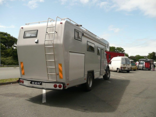

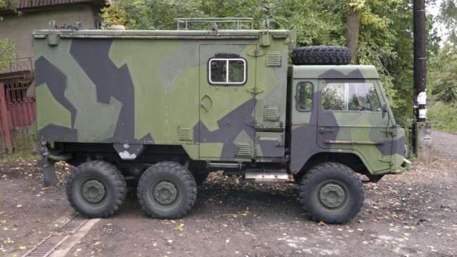

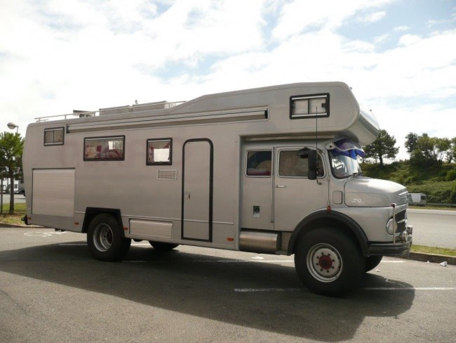

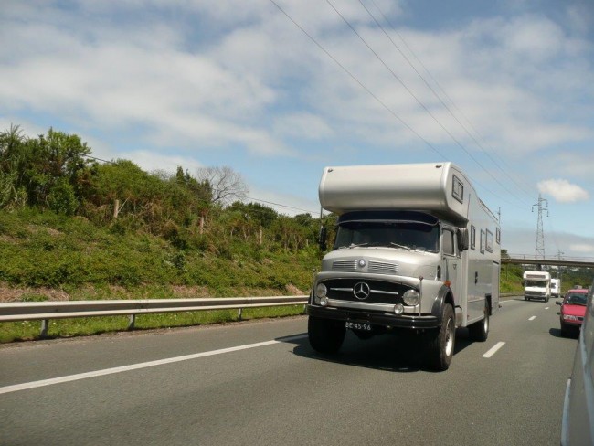

A nie mógł byś spróbować czegoś ciut mniejszego, w granicach do 5000 DMC...? :roll:
Unimog np. ?
Albo takie Volvo...
