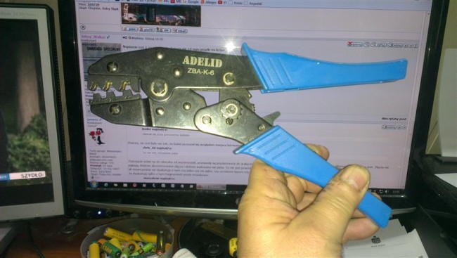

Napiszcie coś o zaciskarkach. Z moją nie od razu poszło mi łatwo.

Johny_Walker napisał/a:
Zaciskarka powinna być odpowiednia do zaciskanych przewodów i końcówek.
