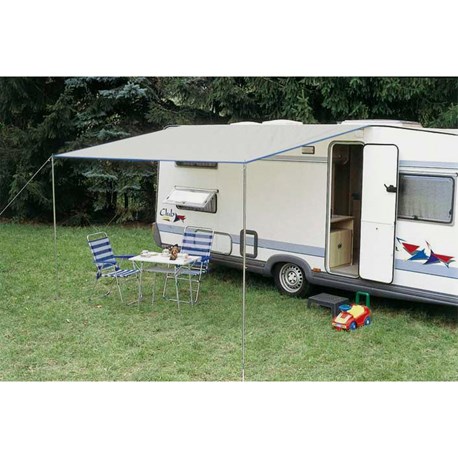

Wysłany: 2016-05-30, 17:04
kiedyś miałem też taki pomysł ale faktycznie waga markizy z OBI wygięła by mi dach a drgania na dziurach rozwaliły by resztę.
jak chcesz zaoszczędzić to lepiej kupić daszek w Jula- tani i sprawdza się w upały.

Wysłany: 2016-05-30, 18:39
Ducaciak napisał/a:
Możesz pokazać jak to wygląda?
Ducaciak
Twój sprzęt: Ducato 2.3 2010
Dołączył: 21 Lut 2011
Piwa: 10/1
Skąd: Katowice
Wysłany: 2016-05-30, 19:19
http://www.jula.pl/catalo...oneczny-619413/
Plik ściągnięto 2829 raz(y) 52,31 KB
Ducaciak
jacik
Twój sprzęt: J5 Frankia A730
Dołączył: 24 Cze 2013
Piwa: 13/12
Wysłany: 2016-05-30, 20:00
Fajny, wygląda na lekki ale najdłuższy ma 3,5 m a mi potrzeba 4,5-5m
On się chyba wsuwa w listwę jak przedsionek.
Listwe mam to może dwa złączyć ;)

Wysłany: 2016-05-30, 20:40
To nie lepiej szmatkę z metra kupić,na wymiar,impregnowaną.
Do tego dokupisz kedrę zszyjesz razem i ...cała ameryka :-P
jacik
Piwa: 13/12
Wysłany: 2016-05-30, 22:04
Kedre znalazłem 7,5mm główka
Jeszcze jakiś nieprzemakalny materiał
