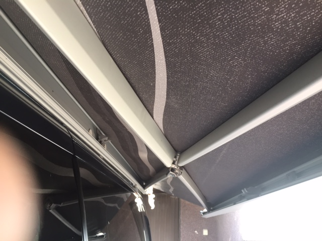

A ja mam na zbyciu markizę Fiamma 45 S szerokość 300cm obudowa Titanium kolor materiału Royal Grey. W komplecie nowiuśki zastaw do montażu na pionową ścianę Instrukcja montażu, Jakiś taki rozciągany pałąk chyba to Rafter albo coś innego.Nie jest uszkodzona, używana jeden sezon, a dokładnie 3 razy :wyszczerzony: . Musiałem kupić krótszą. Cena całego zestawu 1200 pln.

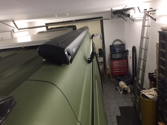

Jaki tam złoty wg.mnie ten model nie nadaje się do blaszanki, ma taką budowę pasującą najbardziej do pionowej ściany. A taki model jak na foto to już bardziej. Poszukaj a coś znajdziesz, ja dwa lata potykałem się w garażu o tego klamota, aż doznałem olśnienia widząć twój temat że można sprzedać :ok

Wysłany: 2018-05-03, 13:42
O to to... Taka byłaby najlepsza. Ale jak taka wybrać? Ciężko taka trafić pewnie. Mówię tu o przystępnej cenie...
