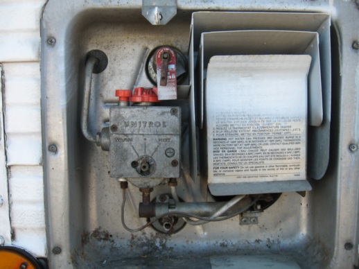

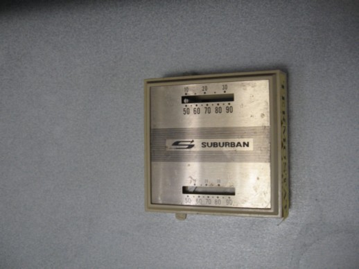

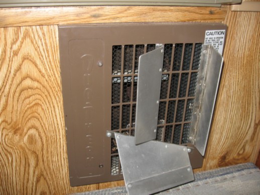

W moim camperku posiadam bojler z integrowany z ogrzewaniem. Na piecu jest nazwa DUOTHERM. Jest też zamontowany termostat na ścianie który załącza ogrzewanie. Ostatnio nawet włączył się w nocy automatycznie nadmuch pieca, ale nie grzał bo nie miałem uruchomionego bojlera. Czytałem o takich zintegrowanych piecach, ale tylko TRUMY. Na sterowaniu bojlera jest instrukcja napisana przez poprzedniego właściciela jak go zapalić więc myślę że dam radę. Pomóżcie koledzy w kwestii zalania go wodą. Próbowałem załączając pompę odkręcić kran z kurkiem od ciepłej wody i nic. W instrukcji bojlera jest napisane że trzeba otworzyć zawór bezpieczeństwa do pojawienia się trzech kropli wody, ale też nic nie było. Jeszcze jedno ważne pytanie czy można tak jak w przypadku zintegrowanej TRUMY zapalić pusty bojler tzn bez wody i korzystać z samego ogrzewania. Proszę o pomoc bo nocki są coraz chłodniejsze ,a ja nie zamierzam szybko zamykać sezonu wczasowego.

N a jakiej podstawie określa Pan,że jest to piec z bojlerem wody?Ze zdjęcia ciężko coś powiedzieć ale wygląda to na amerykanskiego cudaka ogrzewającego wodę.Może trochę więcej zdjęć,gdyż podejrzewam że nie posiada zapłonu elektrycznego a trzeba odpalać go z zewnętrznej strony pojazdu.Może ktoś w pobliżu Pana miejsca zamieszkania posiada na stanie amerykańca?Miłego wieczoru Mirek

Sprawdź czy nie jest sklejony jakiś zawór zwrotny. Ile czasu miałeś odkręconą ciepłą wodę? Powietrze szło z kranu?

Powoli już rozgryzłem. Poprzedni właściciel mówił że to piec zintegrowany, ale mało używał auto więc może sam nie wiedział. Na termostacie jest przełącznik od włączania pieca i ustawianie temp. i to wszystko. Wystarczy, że spadnie temperatura we wnętrzu i załącza się najpierw dmuchawa a następnie automatycznie iskrownik odpala płomień aż do uzyskania odpowiedniej temperatury. Praktycznie bezobsługowe urządzenie. Co do bojlera to udało mi się go zalać, ale być może jest jakiś wąż załamany lub przytkany bo pompka miała ciężko i z kranu ciepła woda ledwo kapie. Bojler grzeje. Czy w każdym bojlerze jest takie podtrzymanie ognia? Jak woda się nagrzeje termostat wyłącza palnik ale pali się malutki płomyk na podtrzymanie. Ktoś mi mówił że miał bojler ale po nagrzaniu trzeba było go zgasić (dziwne)

Dziękuje wszystkim za pomoc!!! Wiem już jak uruchomić urządzenia i na jakiej zasadzie działają. Problemem z napełnieniem bojlera okazały się przytkane węże od wody. Po przedmuchaniu wyleciało mnóstwo syfu i kamienia. Teraz działa wszystko jak należy i nareszcie mogę w pełni korzystać z urządzeń. Teraz ja mogę służyć pomocą gdyby ktoś miał podobne sprzęty jak moje i miał problem z uruchomieniem.
