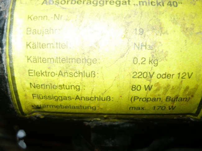

mam lodowke gaz i 230v,nie ma kabla do 12v,ale na tablice jest napis 220 oder 12v ,czy grzalka tu moze byc podwojniego zastosowania?

Nie.
aby osiągnąć taką samą moc muszą być różne grzałki - jedna na 12V a druga na 230V
Z prostych wyliczeń wynika że rezystancja twojej grzałki dla 230V wynosi ok 650 ohm.
przy 12 V przez ta grzałke popłynie prąd...znikomy. wystarczy by zaświecić diodę LED a na bank nie rozgrzeje ci pojemnika absorbcyjnego.
Przewodu nie ma bo ktoś wypiął odkręcił... w całości ... Muszą być gdzieś dodatkowe przyłacza na grzałkę 12V której opór będzie rzędu 1,2 do 1,5 ohma.
