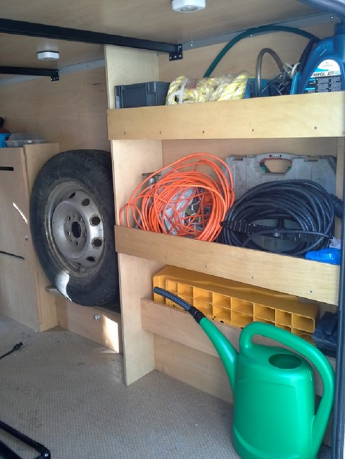

Jarku ; może zrób pod łóżkiem wzmocnienia takie jakie orginalnie są w moim Burtnerze :ok :
Plik ściągnięto 19 raz(y) 200,77 KB

Wow ile miejsca.
Można przemycać ciapowatych. :P
Piwa: 208/165
Wysłany: 2015-10-10, 22:44
jacik napisał/a:
Wow ile miejsca......
Wchodzą cztery rowery + graty :ok
