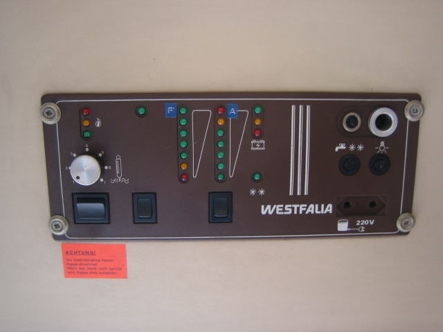

Do kupionego niedawno starego campera Mercedesa Benz 207 D James Cook Westfalia nie mam zadnych instrukcji dotyczacych obslugi jego urzadzen i instalacji. Niby cos tam wiem, min. z lektury tematow forum CT, instrukcji fabrycznych Trumy, Internetu, ale ....
Mam ogrzewanie Trumatic E1800. boiler Truma BO 10, lodowke Elektrolux i wiem, ze do tych urzadzen producent dolaczal oddzielne ksiazeczki DTR.
Jestem ciekawy tez, co na pewno pokazuja wskazniki tablicy rozdzdzielczej itp.
Bardzo licze tu na innych uzytkownikow 207, lub uzytkownikow WV LT 28 Sven Hedin, ktorym Westfalia dala podobna zabudowe i wzposazenie.
Pomozcie prosze.

kolega zamknal temat ale jesli ktos kiedys by korzystal z opisu wczesniej zamieszczonego to chcialem uprzedzic ze troche to jest inaczej
pierwszy z lewej przycisk na dole to nie przelaczanie 12/220 lecz wlaczanie boilera , pokretlo to regulacja tempewrtury wody, kontrolki sygnalizuja boiler zalaczony, w stanie uspienia gdy temp wody juz zostala osiagnieta i nie zalaczanie sie boilera
zas drugi od lewej to nie test wody lecz podgrzewanie zaworu gazowego butli. testem wszystkieg jest trzeci
ponadto dwie sniezynki to uruchomiona lodowka, dalej gniazdko 220 z przetwornicy 15W
pozdr

Posiada ktoś może schemat tego panelu ze zdjęcia mam LT Sven Hedin z takim samym panelem ale niestety uszkodzony wystrzeliły dwa kondensatory i spalony jest opornik duży kondensator jeszcze dało się odczytać le niestety ten mniejszy rozerwało całkiem zaznaczyłem na zdjęciu potrzebne elementy może ktoś pomoże.
Kondensatory już się dowiedziałem teraz tylko jeszcze ten opornik.
