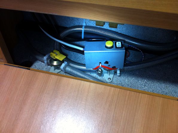

Chłopaki, czyszcząc Trumę i jej zabudowę, natknąłem się na "coś".
Jakiś termostat to to czy jak?
Kabelki są doprowadzone do elektroniki Truma 3400.
Żółty przycisk da się wcisnąć i w tej pozycji pozostaje jak pstryczek jest na poz 1.
Jak naciskam 0 to go zwalnia i wyskakuje do góry. Działanie blokadki jest mechaniczne.

Zawór automatyczny do spuszczania wody z bojlera.

Jesteś pewien Kimtop?
Wężyki są w obiegu roboczym, nie ma "odpływu".
A mógłbyś opisać jak to działa?

Na zdjęciu są dwa "spuszczacze" jeden ten z żółtą dźwignią (ręczny) i ten drugi elektryczny. Przykręcone są do podłogi dwoma śrubkami. Tam pomiędzy tymi śrubkami jest rurka przechodząca przez podłogę na zewnątrz samochodu.

Pewne to tylko podatki i śmierć.
Mnie to wygląda na zawór.Nawet podstawa jest taka sama jak przy tym ręcznym.

Masz rację to zawór, w poprzednim kamperze miałem właśnie taki.

Socale napisał/a:
Odpływ powinien być bezpośrednio pod tym zaworem, rurka odpływowa idzie w dół pomiędzy mocowaniami węży obiegu wody. Zobacz pod podwozie w tym miejscu.
Jeśli chodzi o działanie: wciśnięty żółty przycisk zostaje w pozycji wciśniętej wtedy kiedy jest przełącznik na 1. Wtedy zawór nie spuszcza wody z układu. Kiedy przełączysz przełącznik na 0 albo temperatura spadnie poniżej bodaj 4 stopni (różnie bywa z czułością tego rozwiązania) wtedy żółty przycisk wyskakuje a woda wylewa się dołem.

Wszystko to logicznie wygląda. Zatem mam 2 zawory, w tym jeden "automatic" tylko po co tam kabelki idą z elektroniki Trumy?
Idąc w logikę, to myślę że jak zawór spuści wodę z powodu niskich temperatur, to musi jakoś "powiadomić" Trumę, że wody brak i tym samym proces grzania zostaje wstrzymany...
No tak mi to by pasowało.

Socale napisał/a:
Z trumy jest "złapany" prąd
Socale napisał/a:
Ogrzewanie działa również przy pustym bojlerze

Socale napisał/a:
Nie informuje, bo truma nie chce tego wiedzieć czemu nie ma wody. Ona nie taka dociekliwa. :haha:
Socale napisał/a:
Bo skądś potrzeba wsiąść prąd do tego zaworu. Ten zawór podtrzymywany jest elektrycznie. Nie bardzo ma sens prowadzenie kabli z energobloku jeśli pod ręką jest prąd w w piecu. Ja z bojlera spuszczam wodę wyłączając na chwilę włącznik na energobloku, nie muszę wtedy dostawać się do zaworu schowanego obok pieca.
I jeszcze jedno, gdy otworzy się zawór albo z powodu zimna albo z powodu braku prądu to i tak trzeba go osobno zamknąć. Po wznowieniu zasilania zawór nie zamknie się automatycznie.

Hm...
Wysadziliście mnie teraz w kosmos...
3 kabelki tam są, w tym 2 cienkie.
Kamper stoi obecnie bez prądu a ustrojstwo działa tak jak piszecie, trzyma się na poz 1 a na 0 wyskakuje, zatem podtrzymanie elektryczne nie wiem po co tam.
O temperaturze otwarcia decyduje jakiś bimetal chyba, bez prądu.
Alboooo....
Może jednak nie mechaniczne jest zwalnianie guzika, tylko elektryczne, jak pstryczek na 0 jest?
Muszę gdzieś schemat dorwać i ogarnę temat.

Socale napisał/a:
nie wiem po co tam.
Bo to jest urządzenie ponad standardowe. Standardowy jest taki żółty knyfelek jak masz obok do zimnej wody.
Na prąd jest po to żeby mogło być zdalnie sterowane albo zautomatyzowane.
Dwa cienkie kabelki do zasilania cewki blokującej przycisk. U mnie ten grubszy jest w obwodzie pompy wody ale mam dwa kabelki. Przez niego zasilana jest pompa. Wtedy gdy woda jest spuszczona nie da się włączyć pompy.

janusz napisał/a:
Bardzo słuszna koncepcja, muszę to u siebie to sprawdzić - poznaję ten dom dopiero.

Automat w działaniu jest jasny, obok jest przełącznik w kol. żółtym. Do spuszczenia wody na zimę -ten mały żółty przełącznik – ma być w pionie czy poziomie. Mam po mojej Franki nowszego kampera i od kilku dni i próbuje go „rozkminić”. :spoko

prof-os napisał/a:
W pionie - otwarty
W poziomie - zamknięty
