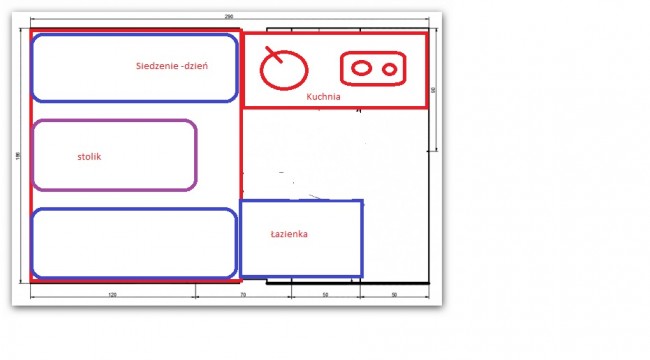

Jeżeli mogę wtrącić swój pomysł.
To z założenia, ze ta gródź ma zostać, szukałbym rozwiązań mniej klaustrofobicznych i np taki układ z klasyczną salonką z tyłu czy łożko szerokie na 140 a po złożeniu wygodne miejsce do siedzenia i jedzenia. Dodatkowo można otworzyć tylne drzwi i siedzimy jak na balkonie.
tzw salonka, a łazienkę z kuchnią można by tak jak na rysunku albo w odbiciu lustrzanym.

Będąc na wakacjach w tym roku stwierdziłem , ze wc musi być co do łóżka to sa dwa rozwiązani .Takie jak wyżej narysowane lub łóżko nie składane po prostu na stałe podwyższone . Kazda wersja ma swoje plusy i minusy . Planuje w tym roku zrobić zabudowę na Ducacie h2l2 i tez mam problem jaka wersje wybrać . co do ściany grodziowej zdejmuje i montuje fotele obrotowe i rejestruje jako osobowy .

Tak oczywiście da się jeśli będzie na dwie lub 3 osoby . To zależy czy od strony pasażera zostanie ławka czy Fotel . Wiekszym problemem jest toaleta gdyż aby zmieścić łazienke i szafę pod która będzie zamontowany grzejnik gazowy to jest problem gdyż mamy tylko 150 cm
