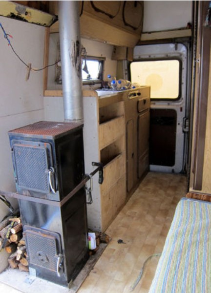

ten przebija wszystkie w szczególnosci ogrzewanie
http://suchen.mobile.de/w...REPAIRED&noec=1

oli napisał/a:
Jak będziesz próbowała eksperymentów z dostawczakami, to skończysz właśnie w takim saloniku z kominkiem :haha:
