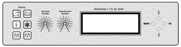

Wysłany: 2016-06-20, 19:22
janusz działasz coś z panelem?
Wyczaiłem fajne wyświetlacze z konwerterem I2C i powoli się biorę za swój panel.
Pomijam na początek komunikacje z czujnikami i zamiast tego wstawiam moduł GSM żeby zdalnie odczytywać parametry.
Projekt panela - naklejka
Plik ściągnięto 14479 raz(y) 44,19 KB
